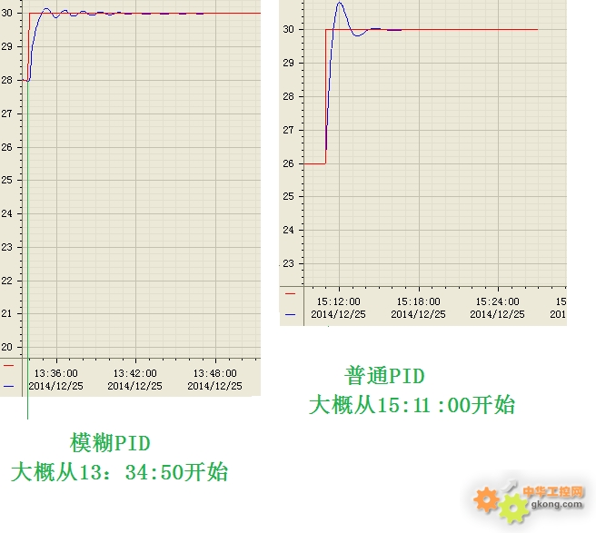

首先非常感谢大家的指点!!!模糊PID基本做好了,也模拟了,但是效果好像不太理想。
应该是我哪里没弄好,再继续努力努力。
本来期望的效果是:
1、模糊PID比普通PID超调量小。
2、模糊PID比普通PID调节时间短。
现在就模拟而言,效果如下:
超调量比普通PID的小,但是普通PID的超调量也不是很大。如下图。
模拟的控制对象,直接采用的是FB100,参数什么的都没改,是不是跟这个有关,后面仔细研究研究。

已经不错了好吧 PID调节不完全是PID自身的 最重要的还是外部的安装设备的合理性 你这样子也算靠谱了

看着效果不错!
普通PID有差异??

最好是不超调。更多的场合需要不超调的控制。过阻尼。

效果很好了,P收敛太快了点吧,现场再调调你的查询表吧,即使就这样已经非常好了。
