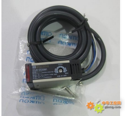

谢谢大家的交流学习,现在搞了个欧姆龙的E3JK-DS30M1光电开关,手试了下还行,唯一担心有无干扰。测试后回复大家效果。

光电开关,制作调节架焊接在上面,调节距离。如有距离调节功能的光电开关,固定即可。

最好是加一个旋转编码器压在电缆上 做好机械结构  这样不止可以拉不短 拉多少你都可以知道 配合PLC 算法 加个刹车都可以保证放线速度

像裘总所说,简单装个光电开关,经济型:复杂的装绝对值编码器+计数器,专家型。选择光电开关,注意抗干扰。
