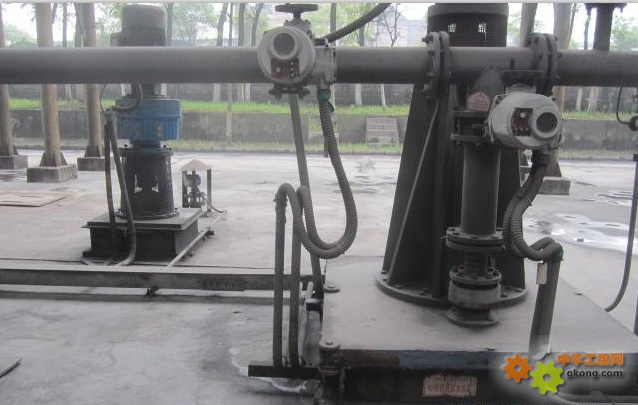

   这是石灰石—石膏湿法烟气脱硫工艺(简称FGD)地坑泵至事故浆液箱冲洗水电动门。
   我公司设置了一个事故浆液箱,容量可以满足一套脱硫系统停运时的70%排空需要。其作用是作为吸收塔检修时浆液的储存容器,罐内浆液也可用作吸收塔重新启动所需的石膏晶种。当吸收塔出现故障或大修时,吸收塔内的浆液可由石膏排出泵排入事故浆液罐。检修结束后,石膏浆液经事故浆液泵送回吸收塔,从而缩短系统投运所需时间。
   FGD装置在停运前必须进行管道及泵的冲洗,其冲洗水就近收集在各个区域设置的排水坑内。吸收塔地坑的收集水用吸收塔地坑泵通过电动门自动接通管路送至吸收塔内。
