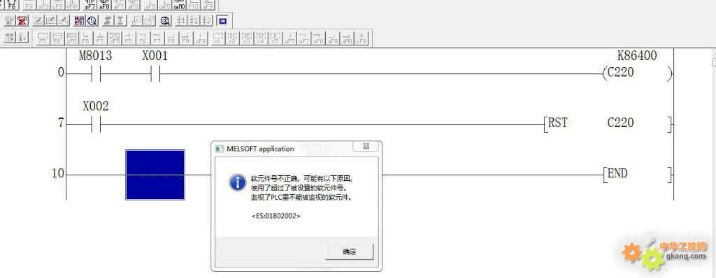

有一客户要求在三菱触摸屏上显示机器运行时间,即启动机器的时候,开始计时。中途停止,计时停止并保持。再启动继续计时,24小时结束,这样查看每天的运行时间。求赐教
如果不用rst指令,则能顺利模拟,不明白其中原因

三菱有个专门的计时器指令:HOUR

这个与屏无关,用PLC计时功能;

用plc程序来做,很简单

24小时计时,掉电保持
