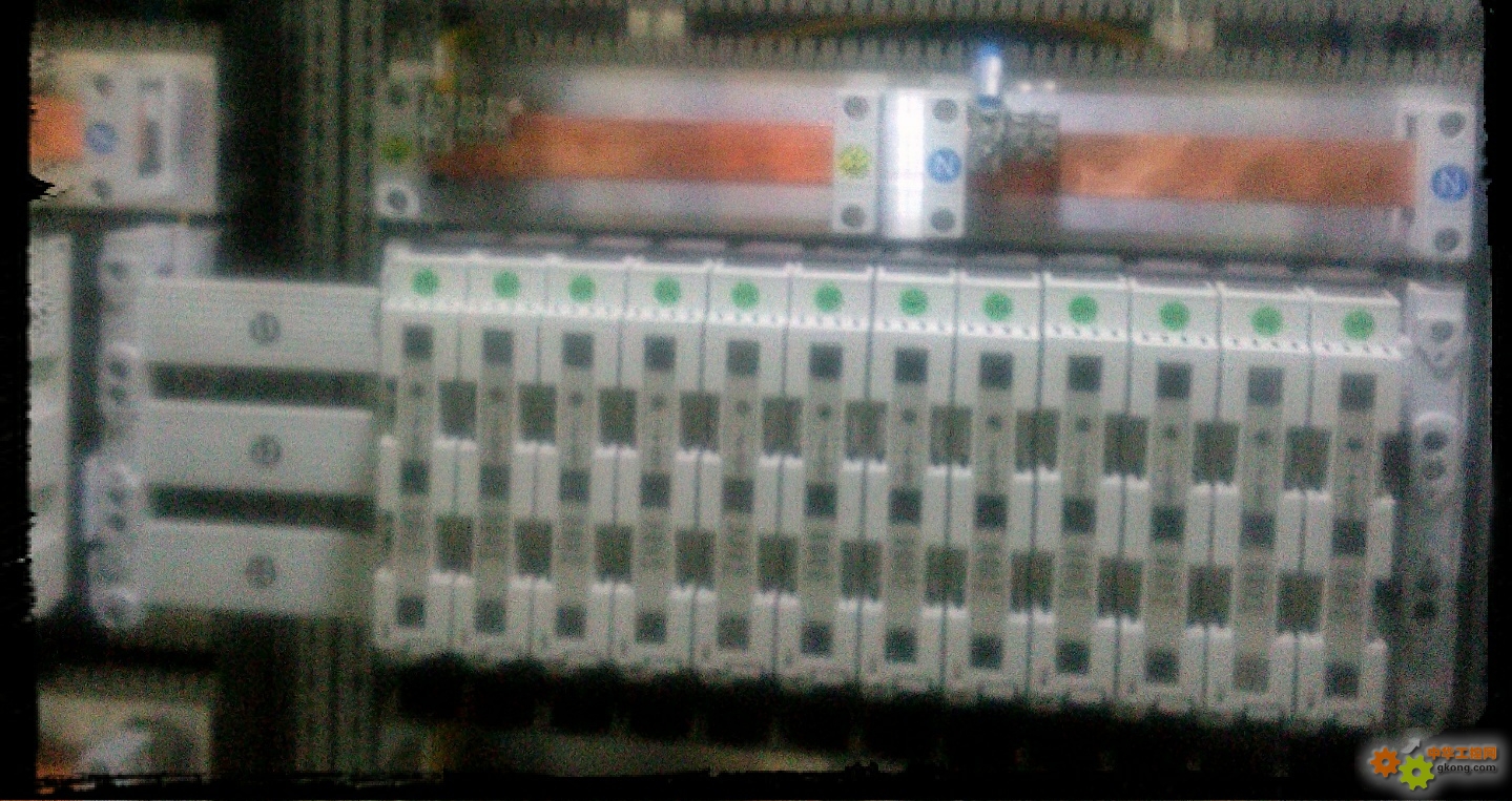

回复 #8楼 kxkj2014
柜子内部图

那个哥们没事吧?主要人得没事,都击穿成洞了肯定有电弧拉起的铜牌渣子散布四周,就会出现绝缘不好

短路一定是误接触,产生弧光在设备上的碳痕,绝缘不正常,你重新安装后,碳痕没有了,绝缘正常,一般处理象这样的事故都要把现场用纯酒精擦净,再摇绝缘!

夜里出的事,我们是白天去表量的。人没事,老外的柜子。地线比较多,安全。听大师们一说现在有点明白了。

挂掉的铜牌
固定位置仔细检查

肯定有短路的地方,重新组装后无意中修好了。

铜板与铝板见本来就是绝缘的,只是你们的电工在操作时不小心才短路了吧?

这个说不清,都拆了,还是自己分析下次都什么动了。。。
