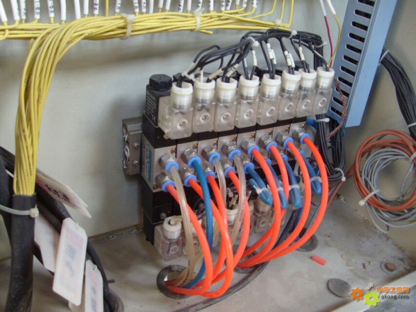

在气动开关阀多的场合,可把电磁阀集合在一起共用气路底座,减少空间集中管理

看成阀岛了,正纳闷怎么有线呢

与液压系统得配油板一个道理。

汇流板。

在恶劣的环境中效果很好,比单个故障率低

这个很常见

是后来加的吗?最底下一排挨着地面不大好维护

见过更多的啊

一个软化水处理的小现场柜是承包商搞的,验收检查提出很多问题,但人家搞定了厂里项目审核的副总,所以什么都没改拿钱走人了

这个貌似就是汇流板上装电磁阀,不是阀岛。
