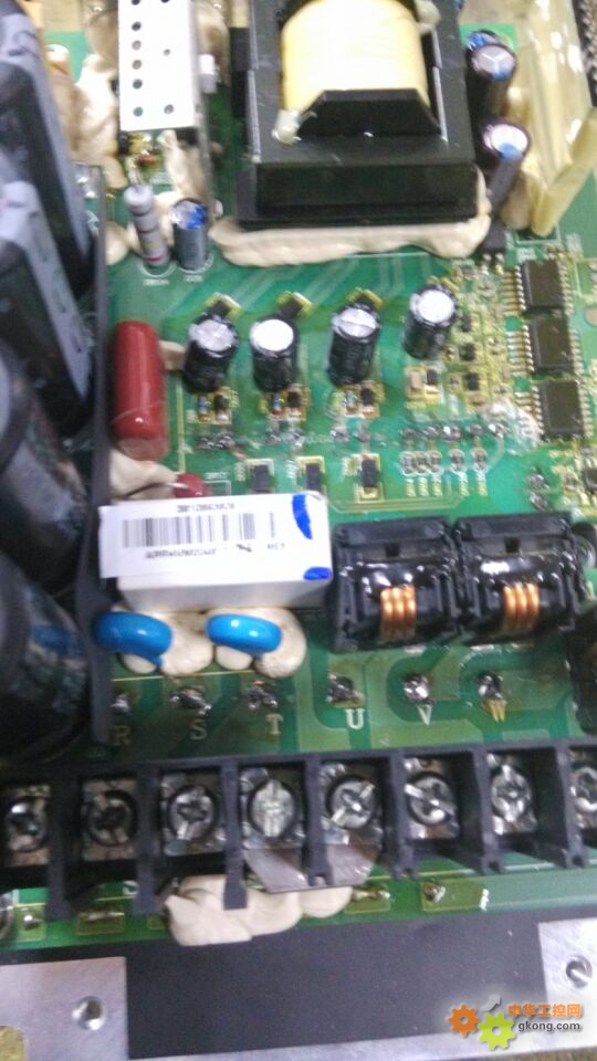

015B43A的驱动板单板测试是正常的,装模块就输出不平衡了。主板回复出厂值过,也换过了。模块量是正常的,这会是什么原因啊?或者是哪里坏了?

PC929可能有问题,电源差多少?

输出电压分别是多少呀?

上示波器测过吗?

如果驱动没问题,就该考虑你所购模块有问题了,现在市场翻修模块就存在这问题,别看新的一样没法用。

pc929换下试试
