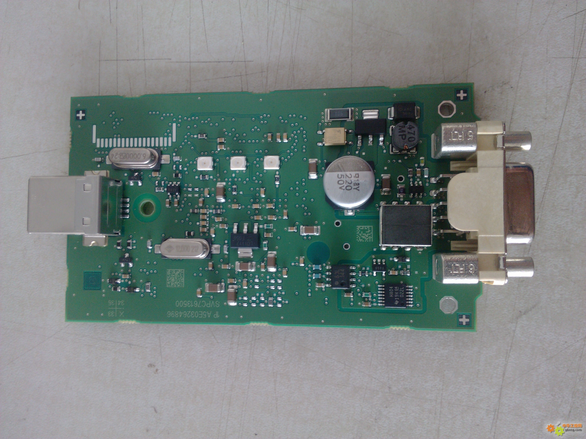

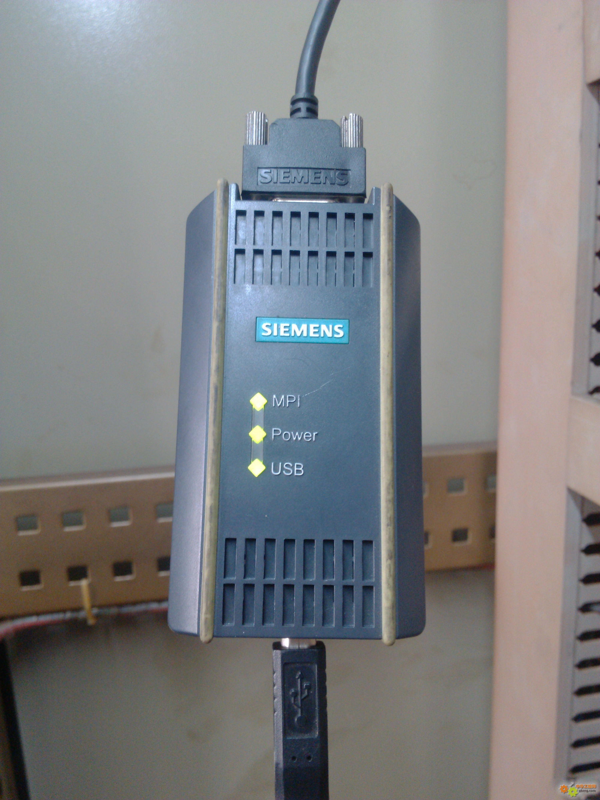

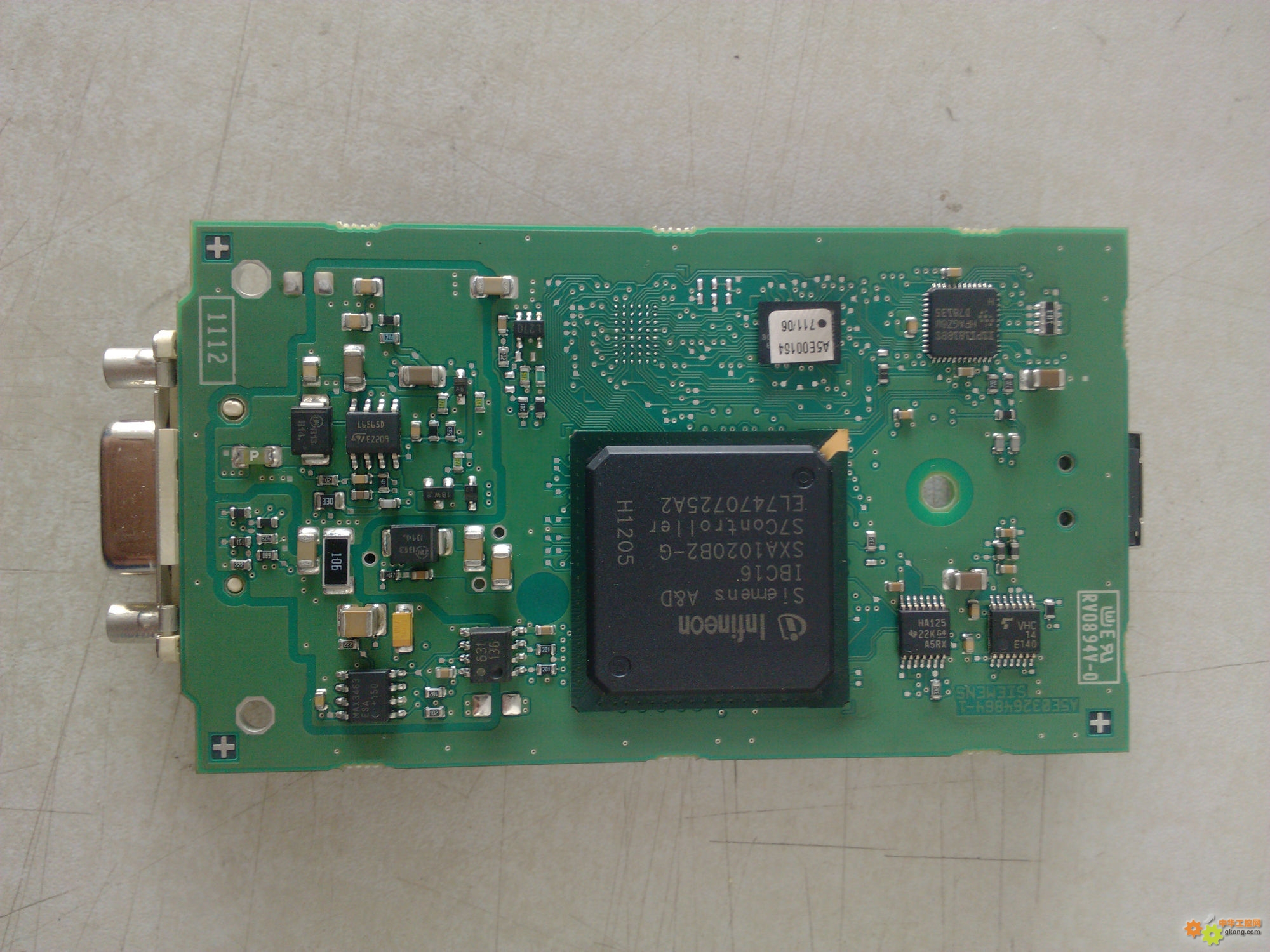

一根PC ADAPTER USB的通讯线代替CP5611连续运行几个月一直很稳定,现CP5611来货把它更换下来、结果坏掉了。
MPI和POWER、USB指示灯都亮,但通讯时USB常亮或慢闪,以前正常时是频闪的,请假各位大神看看有没有修复的可能,给点修复意见,毕竟这是两千多大洋的货啊,先谢谢了
看外观也没发现有过热烧黑的现象

是否需要设置通讯模式波特率等参数,笨办法换回去试一下

全是贴片元件,自己不好修。
返厂,公司的东西,自己不要心疼。

这个这么贵?
自己估计很难搞!会不会是晶振坏了?

可能没有坏,你笔记本的驱动,或者设置不正确!以前我也遇到过
