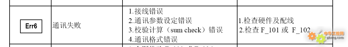

  我有一台台安N2-202 1.5KW 变频器,上电报ERR6,但可以正常启停,而且有输出,就是不能进入菜单界面,请问是怎么回事/
