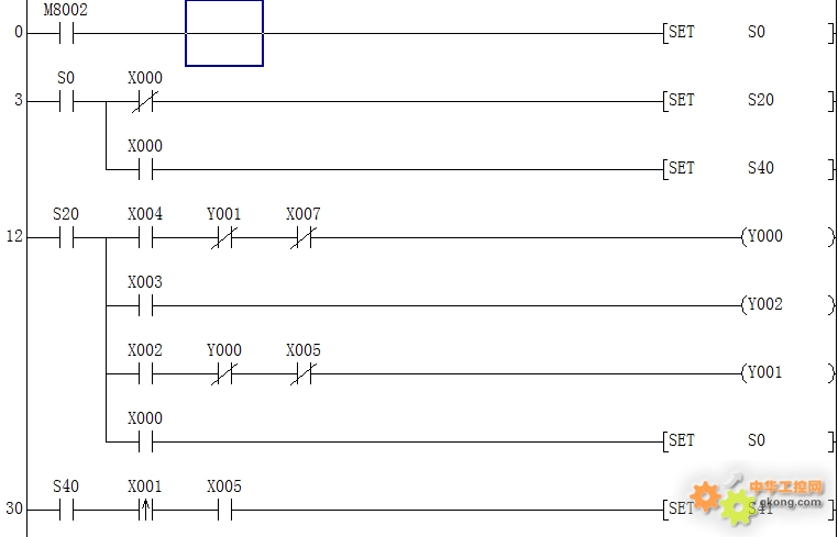

x0:自动手动
x1自动开始按钮
x2快速上升按钮
x3工进按钮
x4快速下降按钮
x5顶部接近开关
x6中部接近开关
x7底部接近开关
x10急停按钮
y0下降线圈
y1上升线圈
y2工进线圈
要求:这是液压自动钻床的控制程序  yo通电快速下降   y0y2同时通电慢速下降  y1通电快速上升   y1y2同时通电慢速上升
     1在自动方式 顶部接近开关位置按下开始( 1按钮快速下降   2中部接近开关接通慢速下降     3底部接近开关接通慢速上升  4中部接近开关接通快速上升  5顶部接近快关接通返回s0  )
    2手动  按下下降按钮x4快速下降碰到x7停止   同时按下x4与x3慢速下降      按下x2快速上升   同时按下x2x3慢速上升
我在程序中用上升沿下降沿代替自保持   能行不
我外部接近开关x5 x7   接常闭吗?
我这程序中不对的地方请各位提出
新手刚学plc   望高手海涵

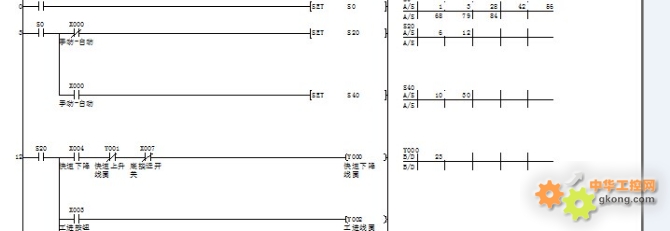

上面是 打印时 程序右边的横线竖线是什么 我怎么看不懂啊

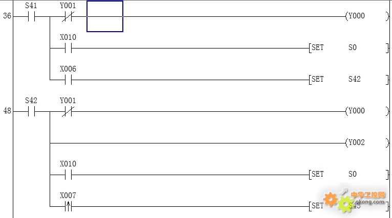

第48跟63那个S43  S42看不明白了---互锁的意思吗?30  36两次SET41后再怎么向下执行呢? 表情

谢谢啦   是打错了   粗心大意   在编程的时候由于中间插了几步   忘了改

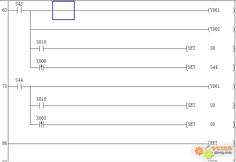

这是修改后
我是新手  那个上升沿能替代自保持吗

打印后面的横竖线是表示这个输出的:横线上的是常开,横线下的是常闭,数字是表示在工程的哪一步。
