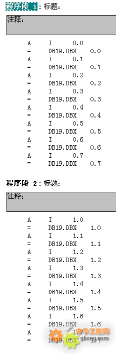

这个是FC1里的程序

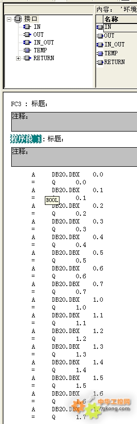

这个是FC2里的程序

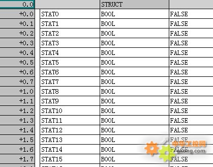

这个是DB19

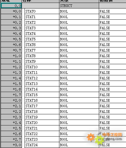

这个是DB20
设备工作原理很简单,就是I0.0 控制Q0.0的启动和停止,加上计时控制,但是这程序里怎么看这个逻辑关系?

根据我对设备的了解,输入信号有两对启动停止按钮,两个反馈信号,也就是6个输入点,启动一个电机和一个电磁阀(加料),也就是两个输出点, 几十个同样的设备控制做到一套PLC里。还有一个模拟量影响电磁阀的动作,电机运行时段也影响电磁阀的动作,就是这么简单的逻辑关系,程序看不懂。

可以肯定几十套设备共用了一套逻辑关系的程序,但是参数数据处理又是单独的。

关键的数据处理部分没有贴上来,你可以用跟踪DB19.DBX0.0,点在鼠标右键应该有个显示哪里调用这个数据的命令的,或者用那个关联参考命令把数据哪个FC调用的找出来,不过要是用指针寻址的就找不出来了,得慢慢看。

在FC1里跟踪DB19.DBX0.0 打开的就是DB19.
