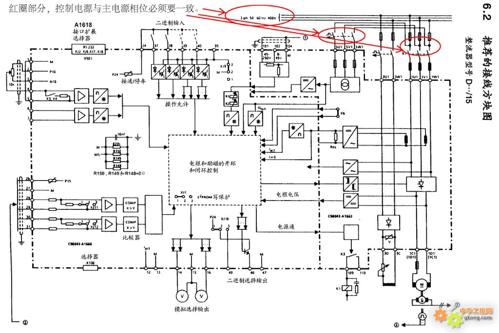

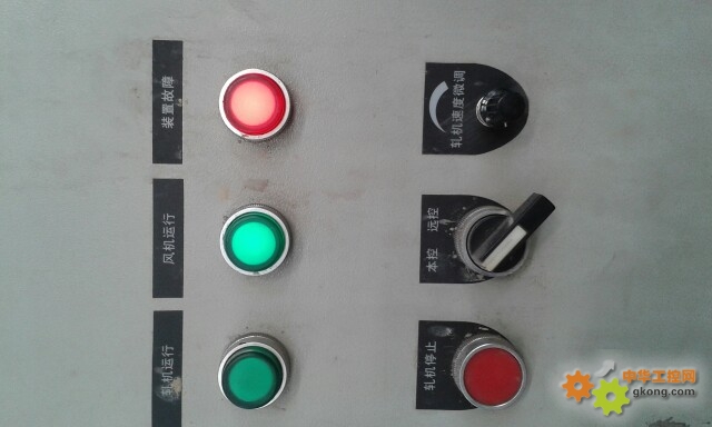

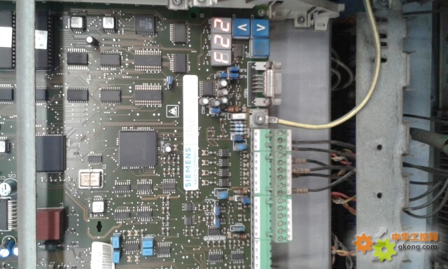

我单位买一个二手轧机,用的是西门子直流调速。现在的现象是励磁电压正常,可控硅没有坏。没有整流电压。一启动显示故障现象,面板显示 f22.我也没有西门子的说明书,恳求各位师傅指导一下。

先查外围,有没有过温,过流,缺相,保险是否烧坏,这些都先检查了,再判断里面的故障,针对型号可以网上查看故障代码说对应说明,

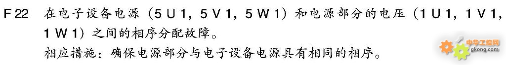

你的问题不是励磁的事,是你把控制电源和主电源的相序搞乱了。注意F22的故障内容!

如楼上,相序错误。。。
