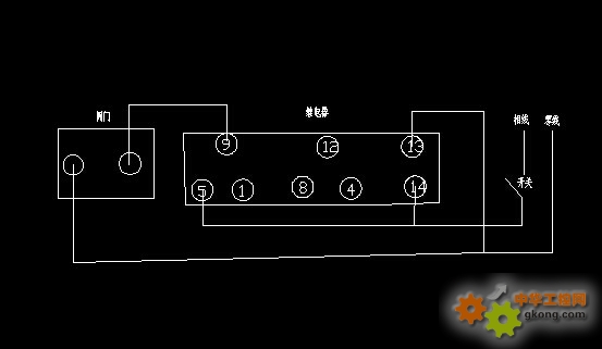

给你个图吧

回复 #10楼 quzhouzxyu
我按6楼接的线,可以,哈哈哈

#14楼
看图可知,9、1为常闭。9、5为常开。13与14为线圈的两根引出线,线圈电压为交流220V,倒是不用分正负极,若是直流电压则分正负极。线圈得电,触点才能动作,常闭断开,常开闭合。可用接近开关的触点控制继电器的线圈。

#18楼
回复 #14楼 linyiaolei
是呀!对的,反正9-12是接负载嘛!然后常开常闭根据需要选用撒!
