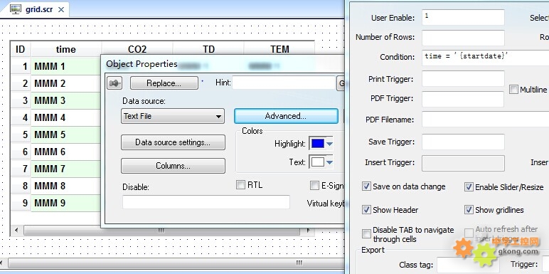

用软件上的ODBC连接数据库没有问题,但是只能在软件上显示数据库里所的数据,想做查询设计一直没找到方法。
现在想用脚本连接ACCESS数据库,再编写查询语句来显示查询结果。但现在用脚本连接数据老是报:
 浏览器: Runtime 错误 => screen/screen1.scr : Object ID = 1 : [Microsoft][ODBC 驱动程序管理器] 未发现数据源名称并且未指定默认驱动程序 (-2147467259).
脚本是:
Dim connstr,conn
connstr="DBQ=E:/good/sl.mdb;DefaultDir=;DRIVER={Microsoft access Driver(*.mdb,*.accdb)};"
Set conn=CreateObject("ADODB.CONNECTION")
conn.open connstr
是用按钮安下命令里边VBScript里边编写的
请教下这个脚本哪点有问题?

回复 #1楼 sh19781210
除了脚本的方式,可以用grid来做,通过里面的条件来查询需要的内容
--》这个是指数据库的数据源有问题,你可以试着找找是否配置方面出错了
另外软件里边的变量可以写成中文吗?
--》这个是不可以写成中文的
