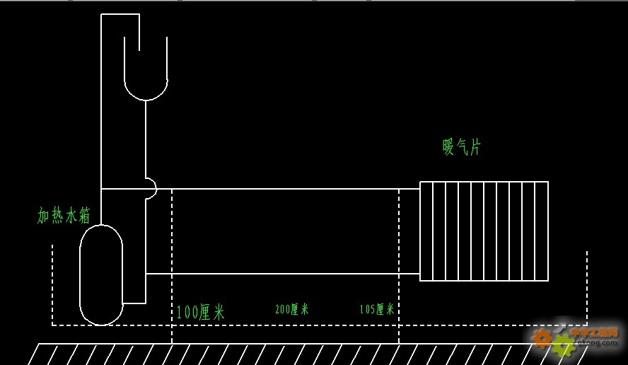

由于在北方,临时一个房间,采暖,自己准备做个简单的采暖炉,就是一个加热水箱,用柴或者煤给加热水箱加热,水在管路里面能自然循环吗?管道的坡度以及暖气片的坡度都设置好了。
给加热水箱加热,谁能不能在水箱里面自然循环?如图:

这不行,要加压才能循环,不如直接烧煤

可以循环,我们老家的土暖气都不用循环泵的。

见过,但感觉你的炉子小了,循环不行

可以,利用热水密度小往上走,经散热片散热后水变凉后密度增加,往下走,在一定的坡度下,利用水的重度差,形成自然循环。
如果不行 炉子加大点 再不行弄个小循环泵

不用泵就行,冷热温差导致对流。只是不太明白,为什么要那么多的出气口?有一个不行吗?

不加加压泵,效果应该不会太好吧
