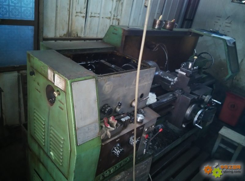

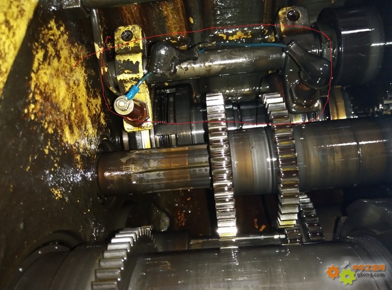

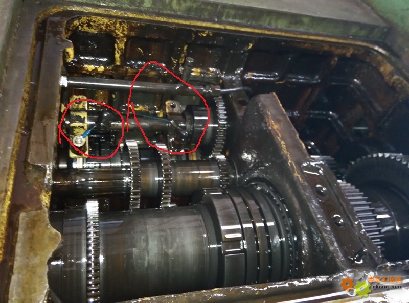

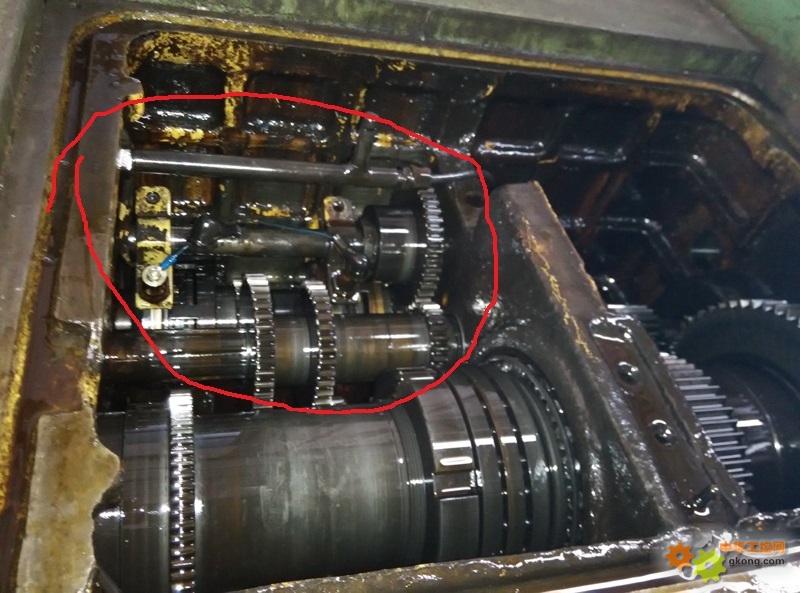

这两根线用来做什么的呀?

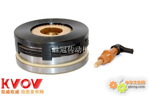

换挡的电磁离合器

变速换挡电磁离合器,电磁离合器线圈一般电压是直流24V或36V的,由变压器变压后经过整流得到DC24-36V。电刷是铜刷(铜丝布制作而成),很多设备上都用电磁离合器,如铣床、立式车床等

电磁离合器电极线,通过电极提供电源给电磁离合器。

老车床了,没有图纸资料还真不好维修。
第一张图隐约可以看见离合片,应该是低压供电的电磁线圈。

刹车线圈的线吧

接在电磁离合器碳刷上,工作时对外壳有电压。

离合器的碳刷,给离合器供电用的。
