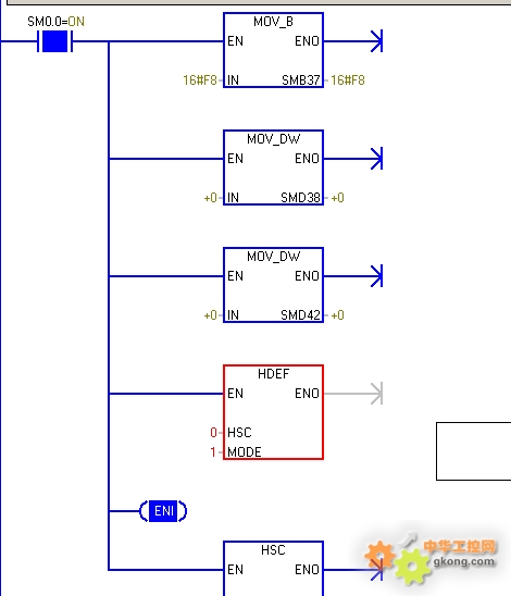

想用增量型编码器做正反向计数CPU是224的,自己弄了半天读不到信号,那位师傅可以给个程序参考一下,谢谢。
8070
shts000337
文章数:100
历史总积分:8070
注册时间:2009/7/28
发表于:2014/12/17 17:55:22
回复 #2楼 ytthink
那里红色的是什么问题

红色代表指令出错了,出错是因为对高速计数器重复设置,为什么会重复设置呢?因为前面用了SM0.0!

高速计数器初始化子程序的调用问题。
程序:
主程序:
LD     SM0.1
CALL   高速初始化:SBR1
子程序:
LD     SM0.0
MOVB   16#F8, SMB37
HDEF   0, 4
MOVD   0, SMD38
MOVD   24, SMD42
ATCH   INT_0:INT0, 10
ENI
HSC    0
8070

谢谢各位,在各位帮助下搞定了
