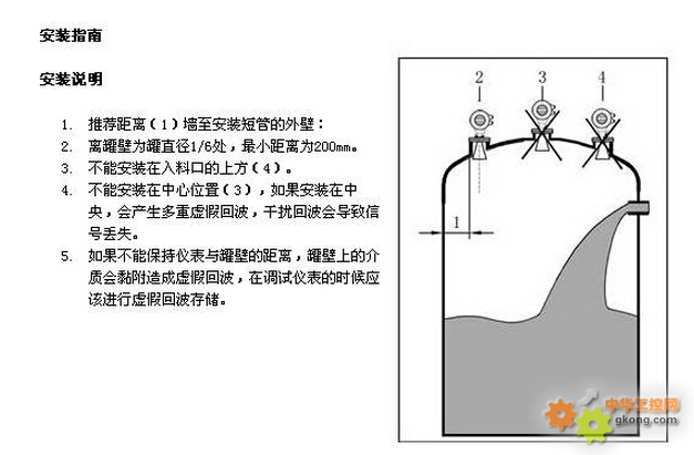

上图是我截图贴上去的,雷达液位计罐体安装要求示意,其中对于不能安装在3位置的解释是这样的:会产生虚假回波,干扰回波会导致信号丢失,我有2个疑惑:
1、脉冲波往下发送的时候,有脉冲宽度(也就是波束角),而且是弧形的,是不是脉冲宽度任意一处(或一点)碰到障碍物就会反射 或散射。雷达波脉冲所以,才要求在测量范围内(或波束角范围内)不能有任何障碍物。不知道各位能不能理解我的意思?呵呵

对于拱顶罐,雷达安装在中心,那罐顶就成了一个大喇叭天线了,因此信号会出现严重干扰
