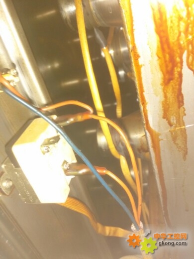

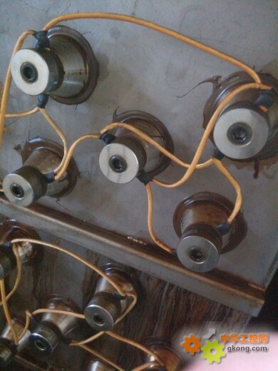

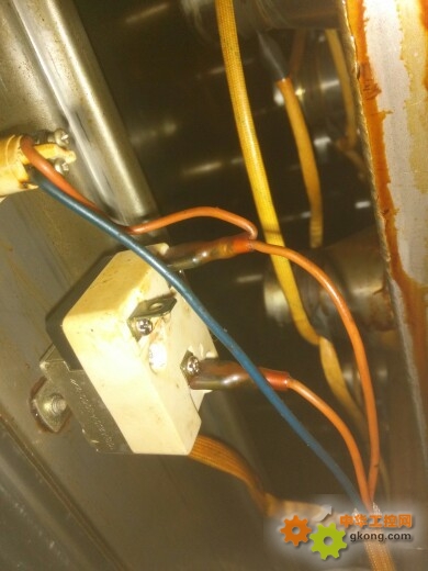

和科达的超生波设备,怎样查一大把振子其中的某只坏了,分成了三组,测出其中一组短路了,全都是并联的振子头。求大家支招!

先从中间断开,再看那一段 ,再从中间切开。依次检查。

电路先断开,修好了再接上

只能拆开接线一个一个的测量

拆开线一个一个测量了

更名:不叫超生波,而是叫超声波。超生是要罚款的。
要检查,只能拆线后一个一个的查。

这一组并联多少个,假如10个,分两组再测,找出短路这组,再分组再测,最多测4次

拆天一个一个测量下。只能这样查了。

有些维修作业是不能够偷懒的。
就像查线路断点一样,要么你全换,要么你花费人力去查。
