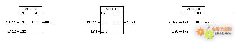

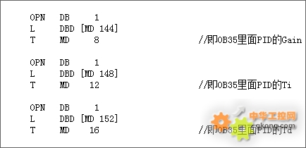

首先说说目的:想做一个模糊PID,就是根据偏差和偏差变化率,来查询规则表从而得到相应的KP,KI,KD。就这样

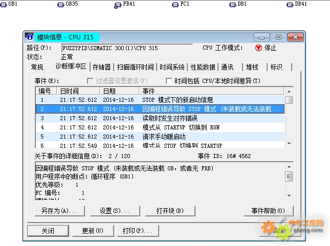

程序包含OB1(仅仅用于偏差及偏差变化率的论域量化,这个没什么问题),OB35(里面调用PID的FB41),系统自动生成的FB41及背景数据块DB41,DB1(里面做的数组,就是PID的规则表)。上面这些是没问题的,现在由偏差及偏差变化率查表,需要用到指针,指针程序如图,程序有问题吗?我放在OB1里面,或者放在OB35里面都运行不了,SF红灯亮。CRTL+D信息如图。这个问题折磨一天了,没搞出来。请指点,谢谢!!!

这说明MD144,MD148,MD152里装载的不是指针数据!操作系统找不到地址!

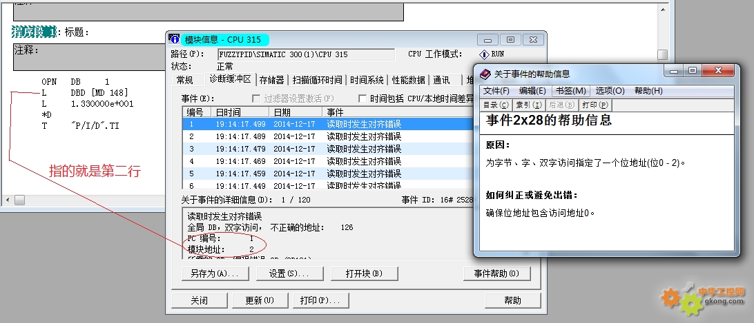

其他程序运行正常,就它不正常,里面MD148有问题,MD144和MD152都对。
我推断应该是MD148这里有问题,但是程序也没什么啊,看不出哪里错了
前面MD148如图
请指点,谢谢!!!

请将用于间接寻址的数据左移3位,形成指针格式。
例如:
L MD144
SLD 3
T MD144
OPN DB1
L DBD[MD144]
+5

表情非常非常感谢!!!!!很有用!!解决问题了,嗯,前三位应该留给bite的,谢谢!!!
不过还有一个问题,我需要三个指针。也就是MD144,MD148,MD152。格式应该怎么写?
