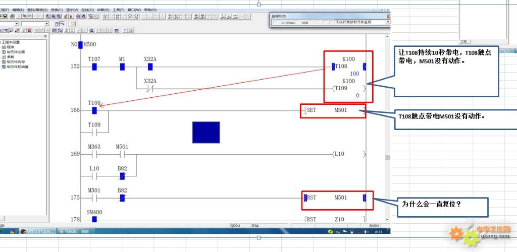

三菱Q系列PLC在线监控后检查(RST M501)总是带电。这是为什么,哪位老师给说明一下。

原因很简单,你用了MC/MCR指令;

你这个程序前面还有些什么??

相关联的就这几步程序

在RST M501下面并一个计数器,你就知道原因了!

PLC中规定RST优先,你的程序所以RST M501总是带电了。

是不是被你设置成断电保持了。。。。。。。。。。。。

这问题手册上有啊,非要用自身复位自身吗?PLC中规定RST优先
当置位和复位同时到来时,优先复位。
所以你的RST M501就常有效啊!

你的B82怎么处理的 ,一直不接通?这里需要改一下。

估计他设计的初衷是:B82应该是常通信号,当T108时间到SET M501时B82是断开的,只有当B82复位时才RST M501
