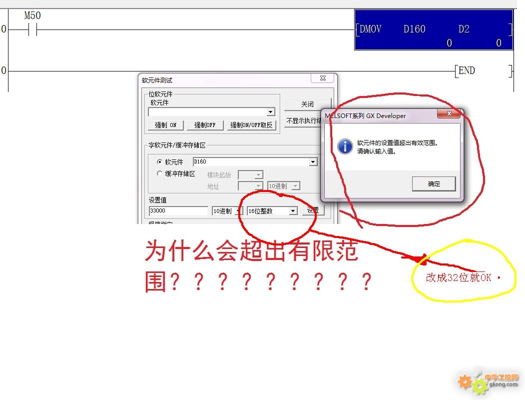

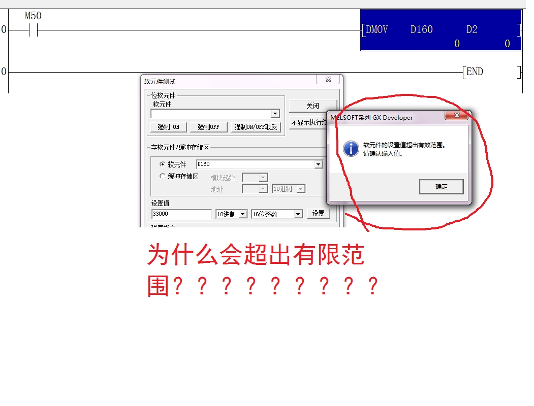

菜鸟求教:
谢谢。

超出范围了,具体的plc型号是什么

16位的最大是32767,你超过范围了,你那软元件测试里面不要选择16位整数,要选32位的

这么说来,字D160包含D161(高位)D160(低位)一共就只有16位?不是32位吗?松下的就是32位的。
如果我要求传输超过32767的数,那我该怎么做?
我的PLC是FX1N-40MT

16位整数是32767,你要是设置超过32767的数要把后面的数制更改一下。

类型不对吧

33000大于32767,所以就会出现提示;
