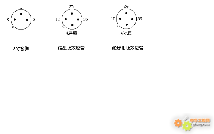

   目前常用的结型场效应管和MOS型绝缘栅场效应管的管脚顺序如上图所示。
与晶体三极管相比,功率场效应管具有输入阻抗高、开头速度块,驱动电流小、工作电流大、热隐定性好等诸多优点。
           由于场效应管的结构、原理和普通三极管不同,其检测方法也大不相同。在此介绍在业余条件下用万用表作判别的方法,供参考。
