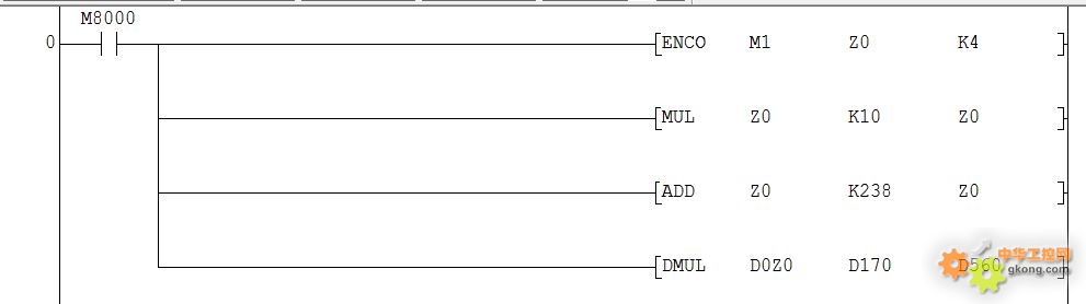

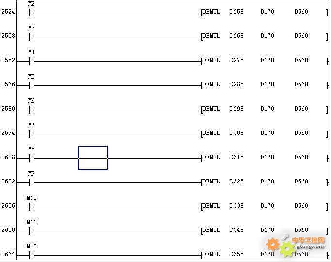

说明:每个单元共16个M继电器(M1~M16),M继电器只有一个继电器会动作但没规律(随设备运行情况),只是后面的乘运算不同。因为有16个这样的程序单元,如果按我这方法,16个单元做下来,程序好庞大,想了一晚上没想出个简单的方法,想请教大侠们,看看有没有更好的方法把程序简化下来?如果用变址指令呢?该怎么处理?,求教了

发表于:2014/12/16 5:35:00
单单
在
2014/12/16 2:19:04
[此贴子已经被作者于2014/12/16 2:57:35编辑过]

高手,主要是后面寄存器排列的有规律

编译与变址的运用指令

使用编码指令,根据后面的寄存器排列规律,处理随机出现的情况,高
