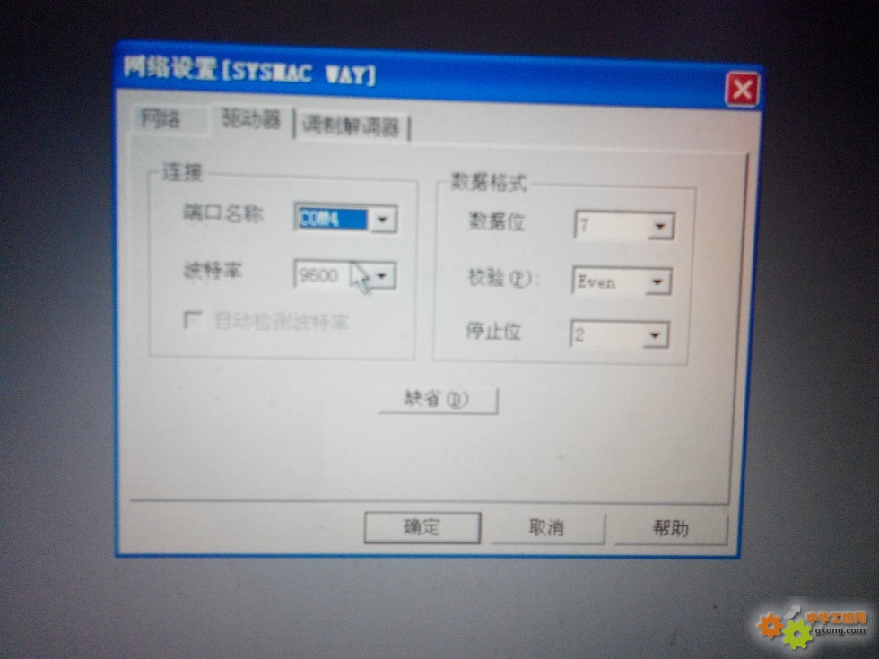

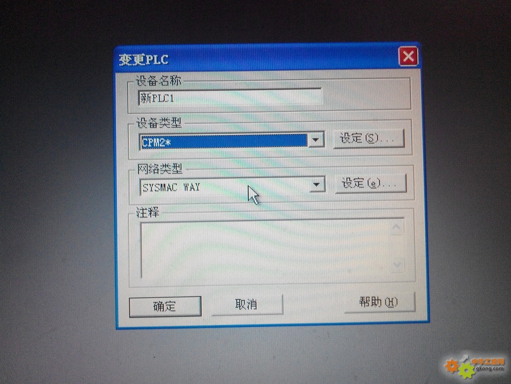

本人的数据线保证无事,因为连接CPM1A时一切正常,但与CPM2AH就没法连,换了几台CPM2AH结果都一样连不上。我用的软件是完整版的CX-P7.3

多换几个设备类型,网络类型看看

都试下,总有个是的。

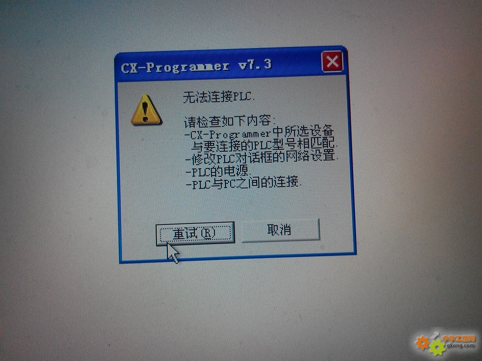

我试过用自动连线功能但都是提示无法连接

在自动连线是显示了所有PLC类型

发表于:2014/12/15 20:20:54
回复 #4楼 kkyy708
7.3版本连接需要安装补丁,请使用软件版本9.3以上。或者OMRON-ONE

发表于:2014/12/15 20:29:24
可能是软件的版本低,用最新版的试试。

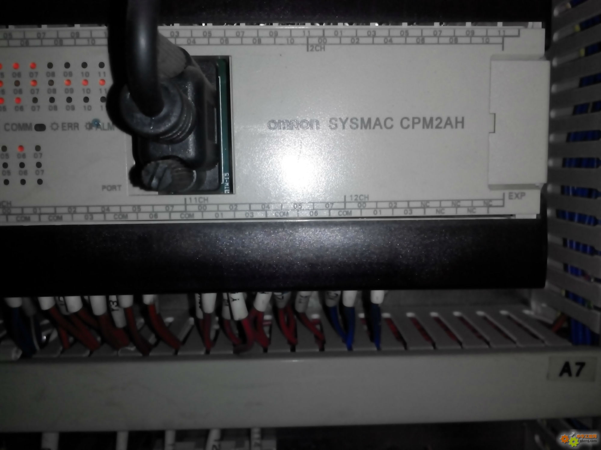

发表于:2014/12/15 20:58:10
eyujiedianqi
在
2014/12/15 20:29:24
可能是软件的版本低,用最新版的试试。
瞎扯;
CPM2AH CX-P V3.0都可以使用了,还用什么最新版;
你CPM1A上试过,可CPM1A只有一个编程口,并没有CPM2AH上的RS232通讯口呀;你电缆现在连的是RS232口;
这条电缆你是如何连上CPM1A?
莫非你用了CPM1-CIF01单元?

发表于:2014/12/16 6:35:27
很简单,将232口旁边的小开关拨一下
还不通,就是版主说的,你瞎扯啦,几个PLC都坏的可能性虽有,哪赶紧买彩票去.
你再看看,CPM1A用CIF01(或类似东西)了吗
