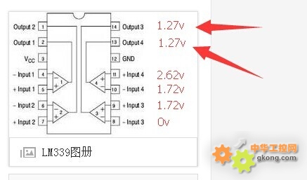

上电面板显示-H-C-所有指示灯全亮面板按键无反应。
到威盾网址下载VFD8000说明查明故障
①发现断电瞬间接触器断开后,和刚刚送电接触器没有吸合时,面板显示正常。(怀疑开关电源故障)
②插拔排线不起作用,拆下板子直流供电。发现直流电压供电415v时面板正常。再高就报err-22(过压)
③低了报低电压err-09,面板显示母排电压不正常。直流供电385v面板显示325v
④因为说明书没有说明HC故障是什么故障。网络搜索HC报警,发现跟汇川变频器有同样报警,
说明书写的也一样。看见有网友回复发现变频器的4芯排线为通讯线。用示波器测量有波形。
同时发现,拔掉4芯排线,母线电压回停止变化。(通讯中断)

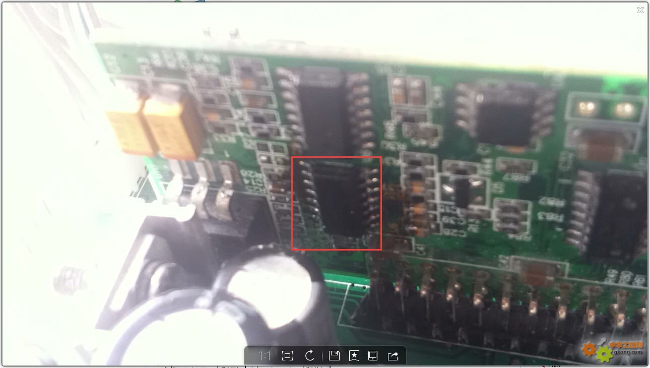

⑤由此推断故障可能出现在底层电源板的小板上。遂拆下检测。
⑥经检测发现小板的LM339输出电压为1.27v异常。
⑦更换LM339开机HC通过报ERR-23(检查说明书为:对地短路故障)
⑧上机实验一切正常!
⑨分析因为笔者维修的时候是只维修的板子,没有接模块。故检测短路故障。END
