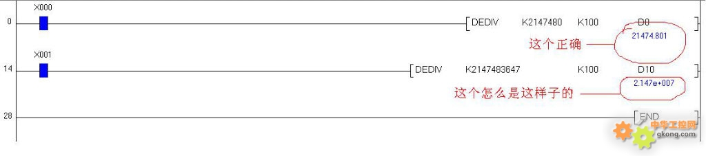

DEDIV K37520 k100 d0 结果是375.200
为什么把k37520改成K2147483640,怎么结果不是21474836.400
请看下面图片:

双字节最大2147483648.你的数太大了

32位浮点数最大7位有效数字,结果没有这么精确。

超量程了

运算超范围了。

2147473640还是在32位运算范围,怎么会超范围了,难道只能在16位运算范围

结果对了,2.147*10^7,监控显示就这精度了,实际应该可以精确到2.147484*10^7
