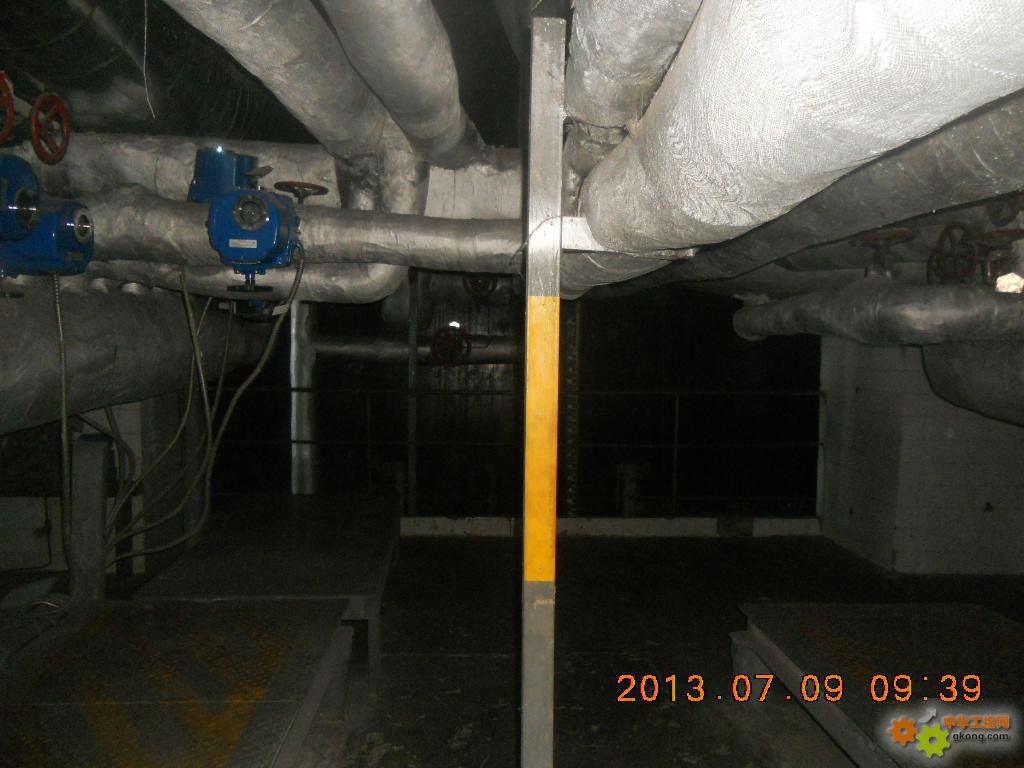

图中的调整门是用于高压疏扩系统,通过多个不同开度调节压力。
高压疏扩(高压疏水扩容器)疏水扩容器是将压力疏水管路中的疏水进行扩容降压,分离出蒸汽和疏水,将蒸汽引入换热器或除氧器中,充分利用其热能,而疏水则被引入疏水箱中定期送入给水系统。如果高压蒸汽直接进入凝汽器,容易引起凝汽器超压,通过它可以降低压力,避免超压。

看到的是管线
