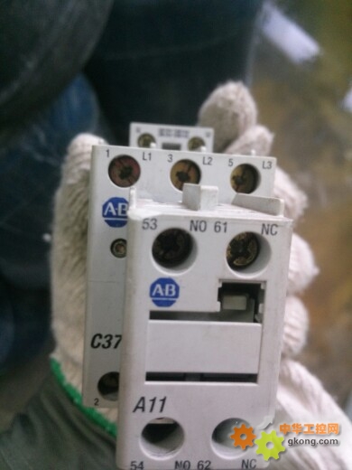

怎么看这个的耐压,耐流,和他的功率,这个是什嘛牌子的。接触器问题导致老是过载,然后挂机!

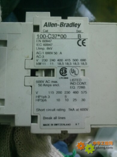

接触器选型不对会造成触点烧蚀从而引起电机三相供电不平衡,电机过载保护动作。你这个负载电机功率可能不小,这个接触器在400伏电压等级下最大可以控制18.5千瓦。

那220的那?

最大11kw 。

这个牌子的接触器像是进口的,产地没看清楚

AB的,是不是选小了

是原厂的呢、公司进的名牌很多越南马来生产的质量差

铭牌上有品牌标识,可以查看一下有关资料。

楼主使它控制多大电机。

美国的AB公司,其他问题我就不会了
