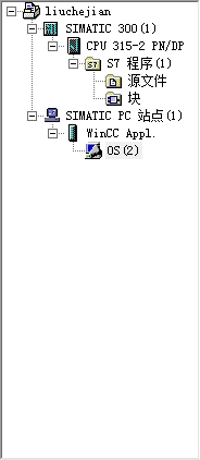

在s7中编译os时提示内部错误:过程标签的编译被中止。 错误号:15454 是否显示记录?

你好,找到解决办法了吗,我也遇到了相同的问题

找到解决办法了吗

如果是WINCC7.2的话,安装升级包WINCC_V72_UPD12后,问题解决。
