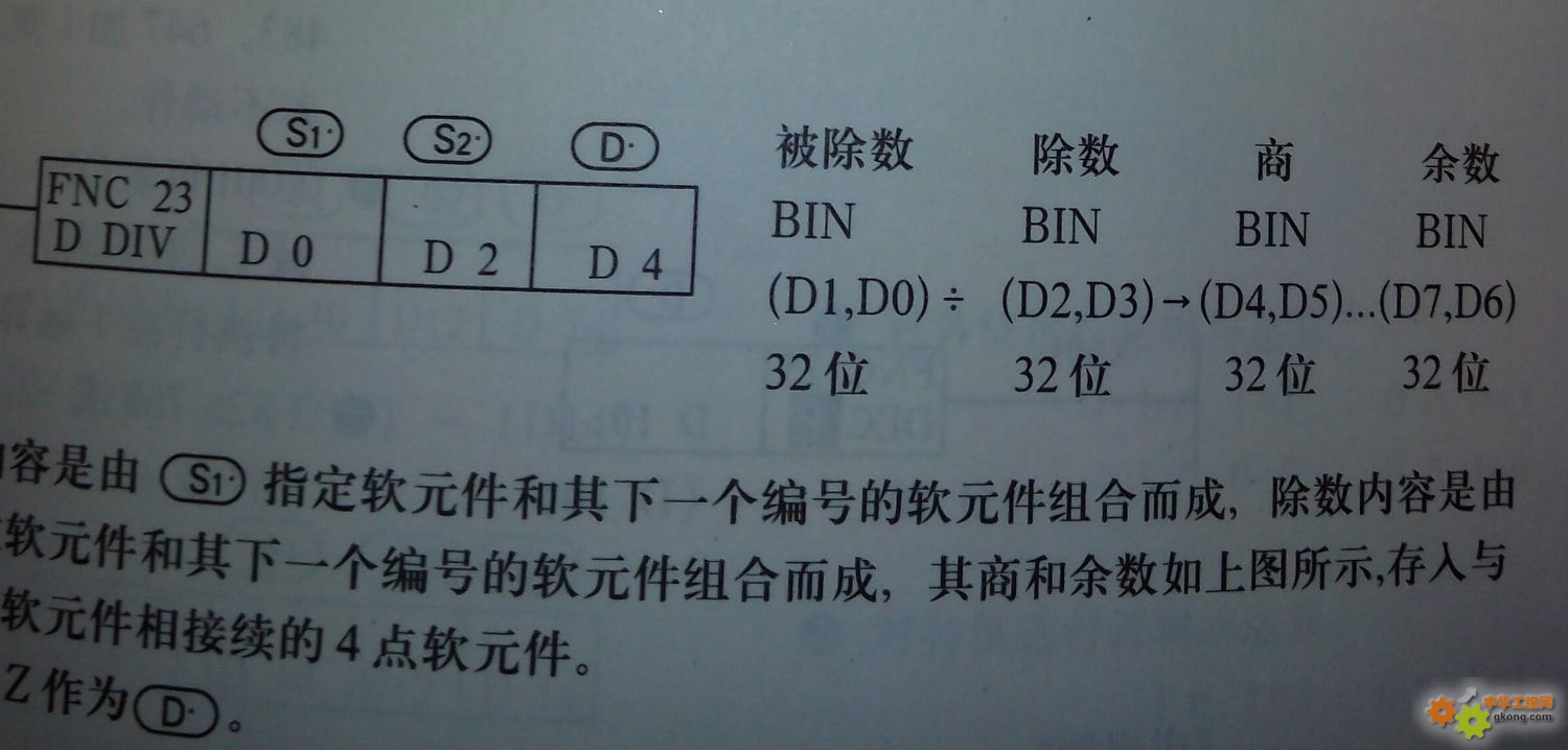

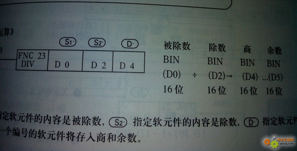

三菱PLC2N型号:  如DIVP D4 D2 D6    D4=10 D2=4  D6=2 好理解, D7=2 就不好理解了,
如:D4=1 D2=2  D6=0 好理解,D7=1 就不好理解了。如何把小数也算上来。先谢谢!

仔细看手册,D7是余数

发表于:2014/12/11 19:23:49

嗯,如楼上两位所说;小数好像是要用浮点数。

发表于:2014/12/11 19:30:31
32位运算时,D6 D7是一个32位数据,不要分开;

表情需要FLT 浮点转的下 再除

谢谢各位的回复讨论,清楚了,和进制转换取余一样,存放余数
