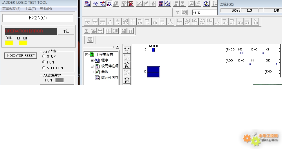

呵呵'仿真不是万能滴!
此帖发自论坛手机版
25227
wenquan753
文章数:15252
历史总积分:25227
注册时间:2006/10/18
发表于:2014/12/11 18:03:18
卸了重装试试
有些时候就是会出意外!

我不了解编码指令能不能够仿真。

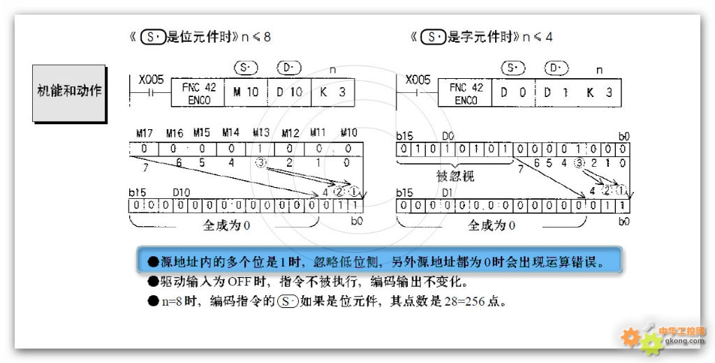

以下是引用459677029在2014/12/11 16:59:14的发言:
根据编程手册上描述:源地址为0时,出现运算错误。
Good Luck~

。有些功能不能仿真

回复 #4楼 cvlsam
非常谢谢,看来还是得多研究手册啊!
