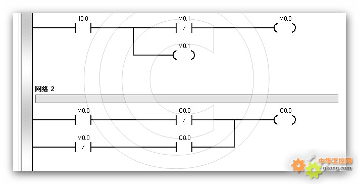

以下是引用980033932在2014/12/11 15:55:29的发言:
s7-200中要实现交替 用什么指令! 就是三菱中的交替指令ALT,在s7-200中用什么指令能实现三菱中ALT指令!
你可以使用下面的这种可以在任意品牌PLC内都能用的方法来构建单类似于三菱ALT指令的单按钮起停程序。
对于单按钮起停程序来说,方法很多,论坛也已经多次讨论,其他方式请自行搜索。
Good Luck~

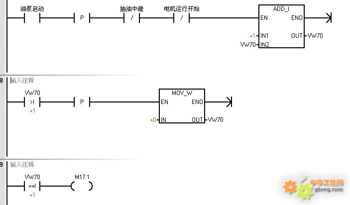

我还是喜欢用加一方式来完成,楼上说的这种程序不是特别的可靠,有连动的可能性,或者有时无法关闭或打开。

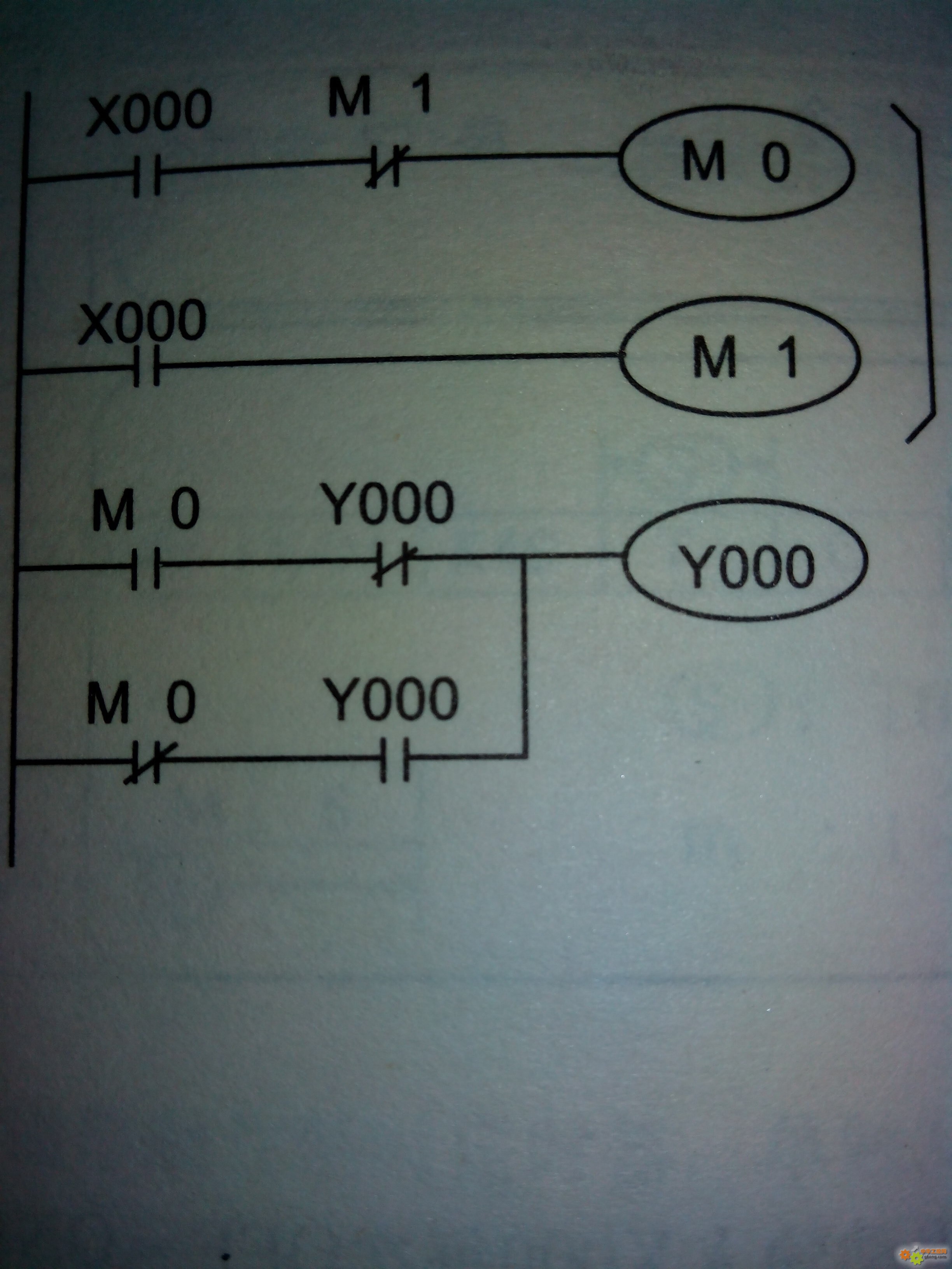

发表于:2014/12/12 14:39:33
用上面的这个方法,任何PLC都可以实现交替输出;
