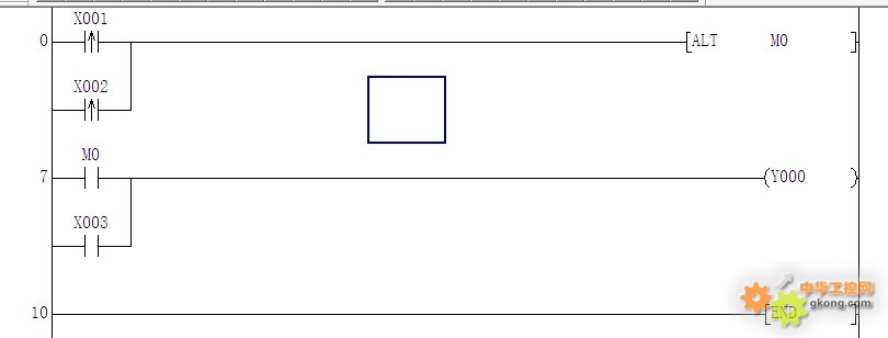

用3个开关量控制一个灯,其中一个是接近开关,这个接近开关只能点亮,不能关断,其它2个都是普通的开关量可以任意控制灯的开关。用编程写出来就就好。小弟先谢谢了。

以下是引用980033932在2014/12/11 13:02:05的发言:
LD X0
SET Y0
LD X1
OR X2
ALTP Y0

ALTP什么意思?
87842
ZCMY 版主
文章数:47955
年度积分:1049
历史总积分:87842
注册时间:2004/3/16
发表于:2014/12/11 19:31:46
回复 #3楼 linyiaolei
脉冲执行的交替输出指令;

发表于:2014/12/11 20:03:10
没理解接近开关只点亮的意思。离开接近开关还亮不亮?
东昌大侠的确实精妙,一是利用了单次执行交替指令,二是利用扫描输出只执行后一条否定前一个置位。确实是高。
