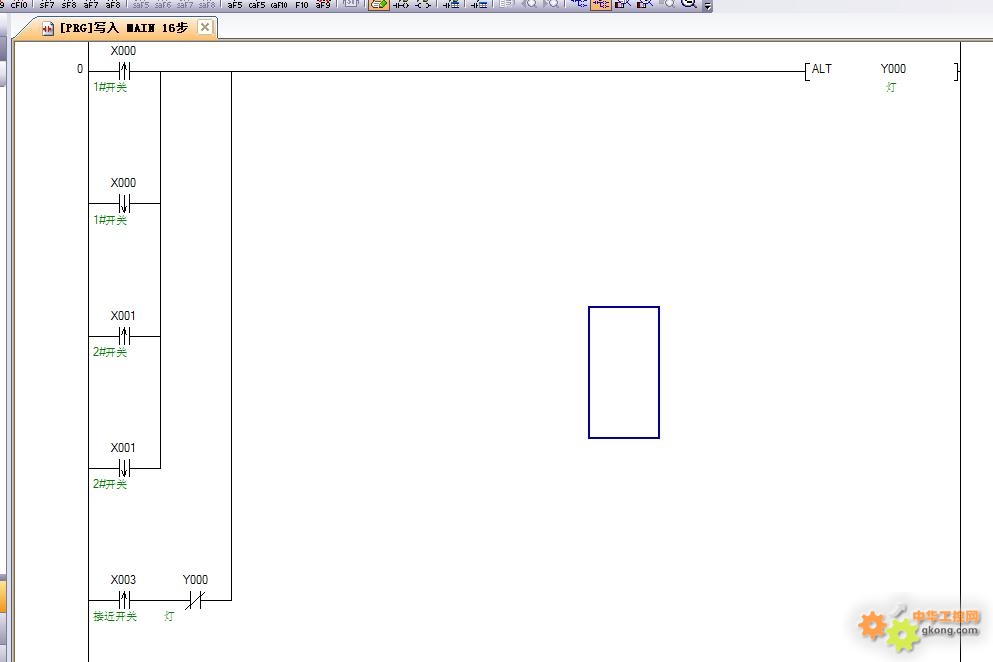

用3个开关量控制一个灯,其中一个是接近开关,它只能负责点亮,没有关断的功能,其它2个都是普通的开关量可以任意控制灯的开关。用编程怎么写啊

三个开关一个灯就把楼主难住了?用置位复位,上升沿下降沿

这是基础啊,一个点动,一个自锁

如果接近开关通断都要点亮灯,X3下再并联个下降沿。

谢谢,小弟懂了,那西门子里有没有类似三菱alt的指令啊?
