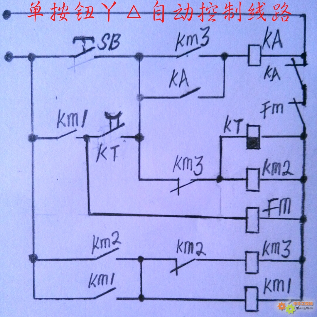

[quote]以下是引用zhi.kang.li317在2014/12/27 13:19:09的发言:
[quote]以下是引用zhi.kang.li317在2014/12/27 13:13:34的发言:
[quote]以下是引用zhi.kang.li317在2014/12/24 11:03:30的发言:
以下是引用brshan在2014/12/24 10:55:39的发言:
当正常运行后,KT断电,KT的延时触点会不会恢复闭合,如果恢复闭合,那么KA会启动,运行会停止,不用按停止按钮了。
[此贴子已经被作者于2014/12/27 13:32:54编辑过]
