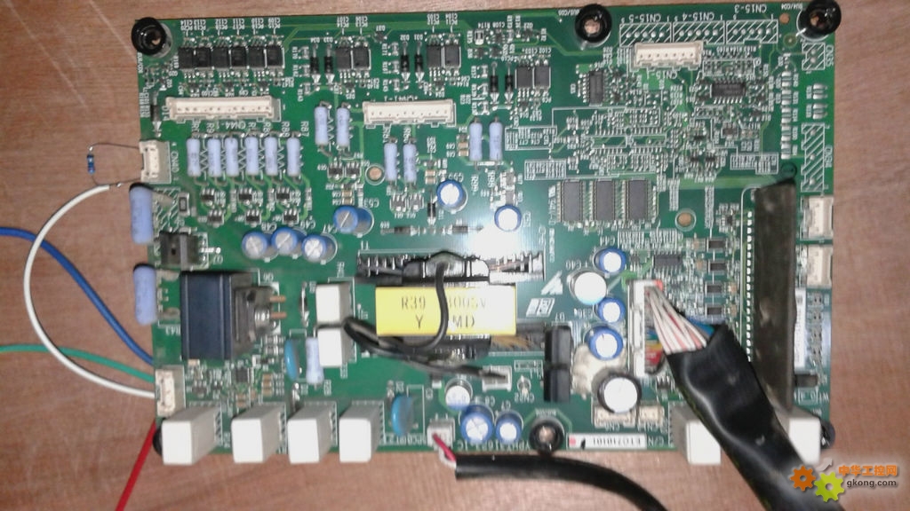

龙门吊的安川变频器模块炸了,变频器外接制动单元,不带模块脱机想测驱动上电显示rr,求大师指点

接触器吸合输出闭点信号已满足,制动电阻检测图中我是用20殴电阻一头接P端,结果这个rr还是屏蔽不掉。

查制动驱动晶体管电路。

检查制动单元驱动或检测电路是否异常

RR查吧 有小件坏了的 不是可以屏蔽的故障

或许装上模块就好了

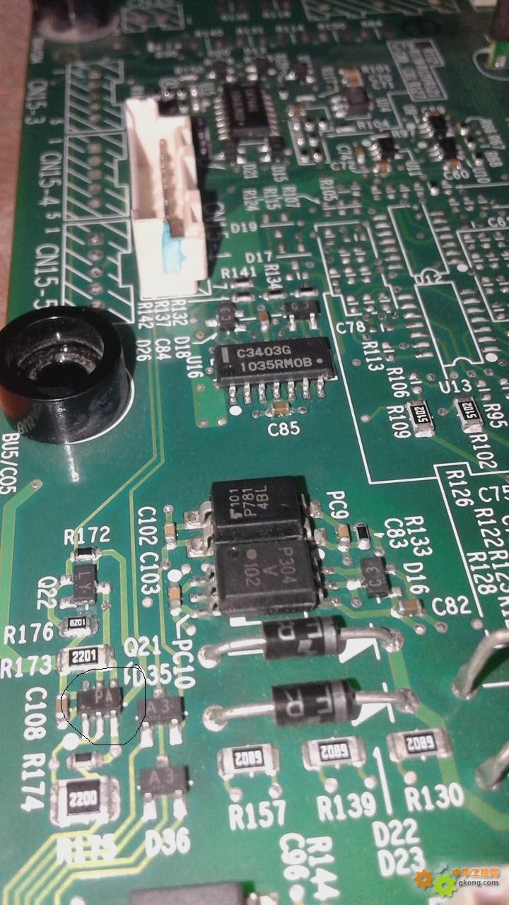

模块的制动信号来自厚膜,信号一路要经过好几个贴片三极管,三极管好像没问题。
