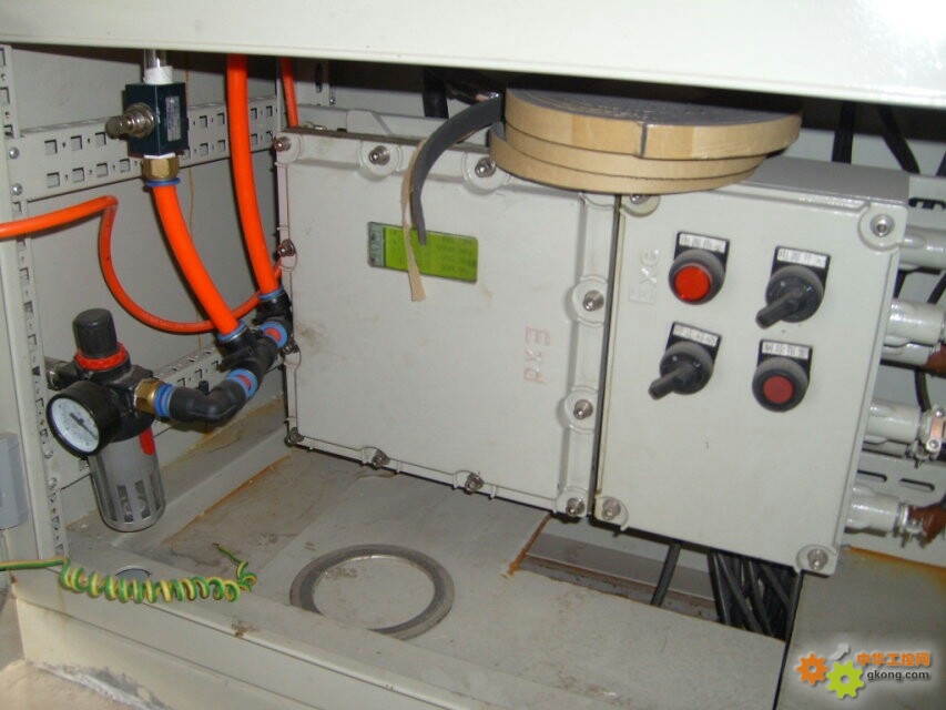

厂里一套设备安装现场处在防爆生产装置旁边,对防爆性能有要求
现场有两仪表就地柜,里面有很多220电源因此控制柜需防爆措施,厂家使用了充气正压防爆模式,但使用效果不好,因柜内密封圈小密封螺母原因,跑气严重,造成柜内风压探头低压动作,报警声光常常动作

想办法解决啊。

由于柜内配置仪表质量不好,常常维修,每一次后密封都不好,报警响起来没完,现把报警电源直接拆了

拆了治标不治本啊。

经常要打开确实麻烦

换质量好的仪表。

那会要时常充气吗。

换好的仪表,经常维修不是办法,可中国造目前又有多少维修量少的

换质量好的仪表和密封圈。

始终向里冲仪表风
