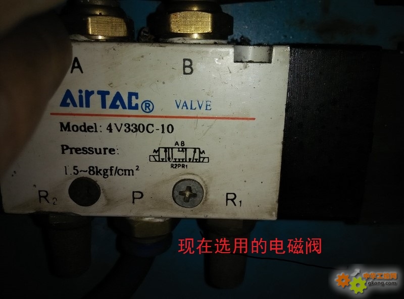

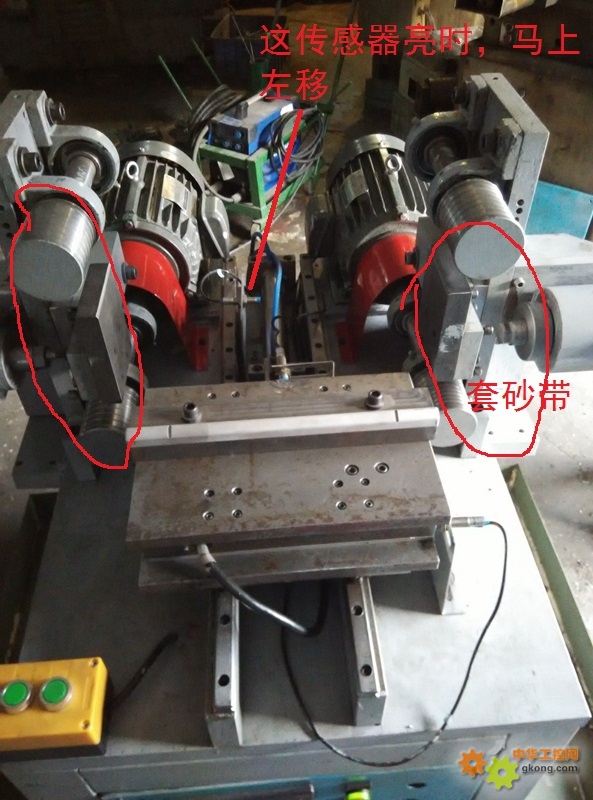

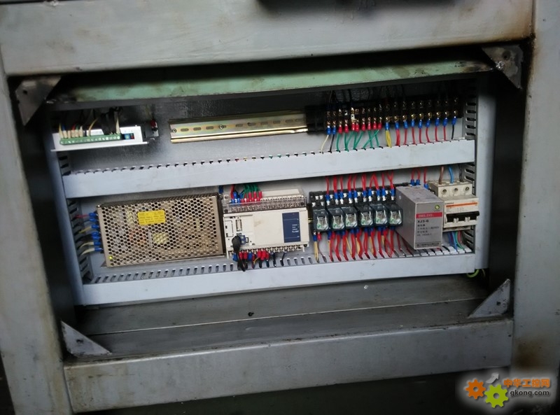

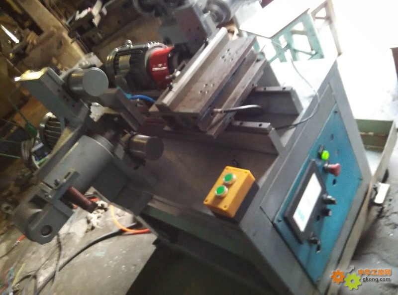

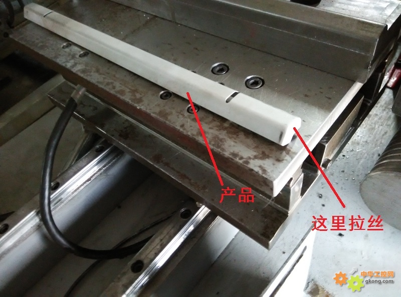

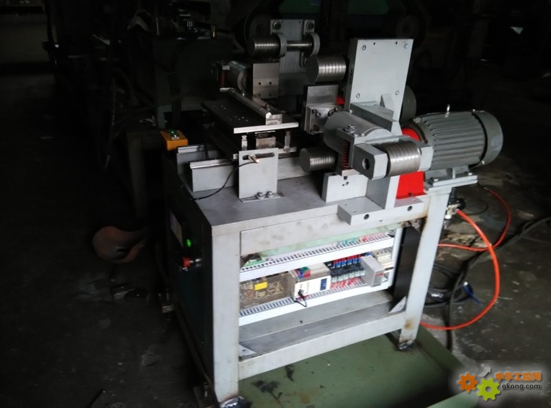

这是一台拉丝机。工件材料是锌合金。
动作很简单:前进-----左快进----左工进--延时---右快进--右工进----延时--回原点----后退---结束。

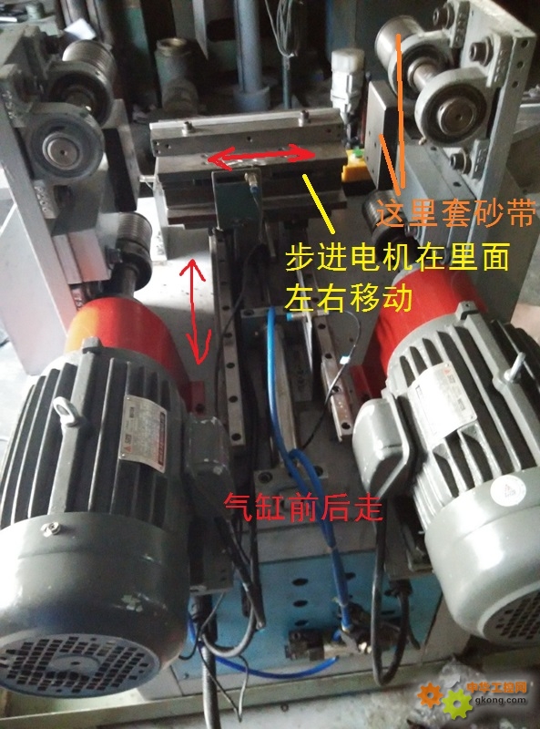

前进后退使用的是气缸,用全封闭3位5通阀控制,左右走是用步进电机。老板要求夹具前进时传感器一亮,立马停止前进,然后左移、右移、回原点、后退。

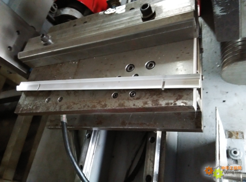

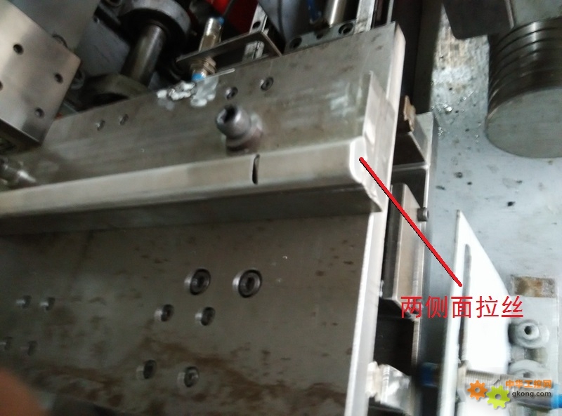

因为产品端面15X15的面积,比较窄。所以想在拉丝一段时间后,砂带就会磨损。手工调整一下传感器的位置,就可以磨另外一处砂带位置。

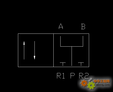

问题:现在使用这AIRTAC的电磁阀4V330C-10,夹具到达传感器位置时能马上停止,但在拉丝过程中,夹具会无序的移动,拉出的丝就歪歪斜斜的。请问各位有什么好建议?一定要用丝杆吗?使用以下这种电磁阀是否可以达到效果?

以下是引用zrx517697809在2014/12/10 10:50:46的发言:
无序移动什么意思,怎么引起的
就是乱动。
是因为电磁阀两端线圈都失电了的缘故吧

发表于:2014/12/10 12:19:17
气体是可以压缩的,所有你虽然使用了中封电磁阀但是由于是气体保持,所以会有无序的乱动,用丝杆吧,丝杆会锁住的。

发表于:2014/12/10 12:29:05
气缸要求足够大,然后前面装一个死挡块,也许能解决问题,如果还不行,就只有用丝杆了。前面装死挡块,不要用中封的电磁阀,就用4V320的电磁阀,单电控的。

以下是引用wushulin在2014/12/10 12:29:05的发言:
看来也只好如此了!谢谢吴工。
