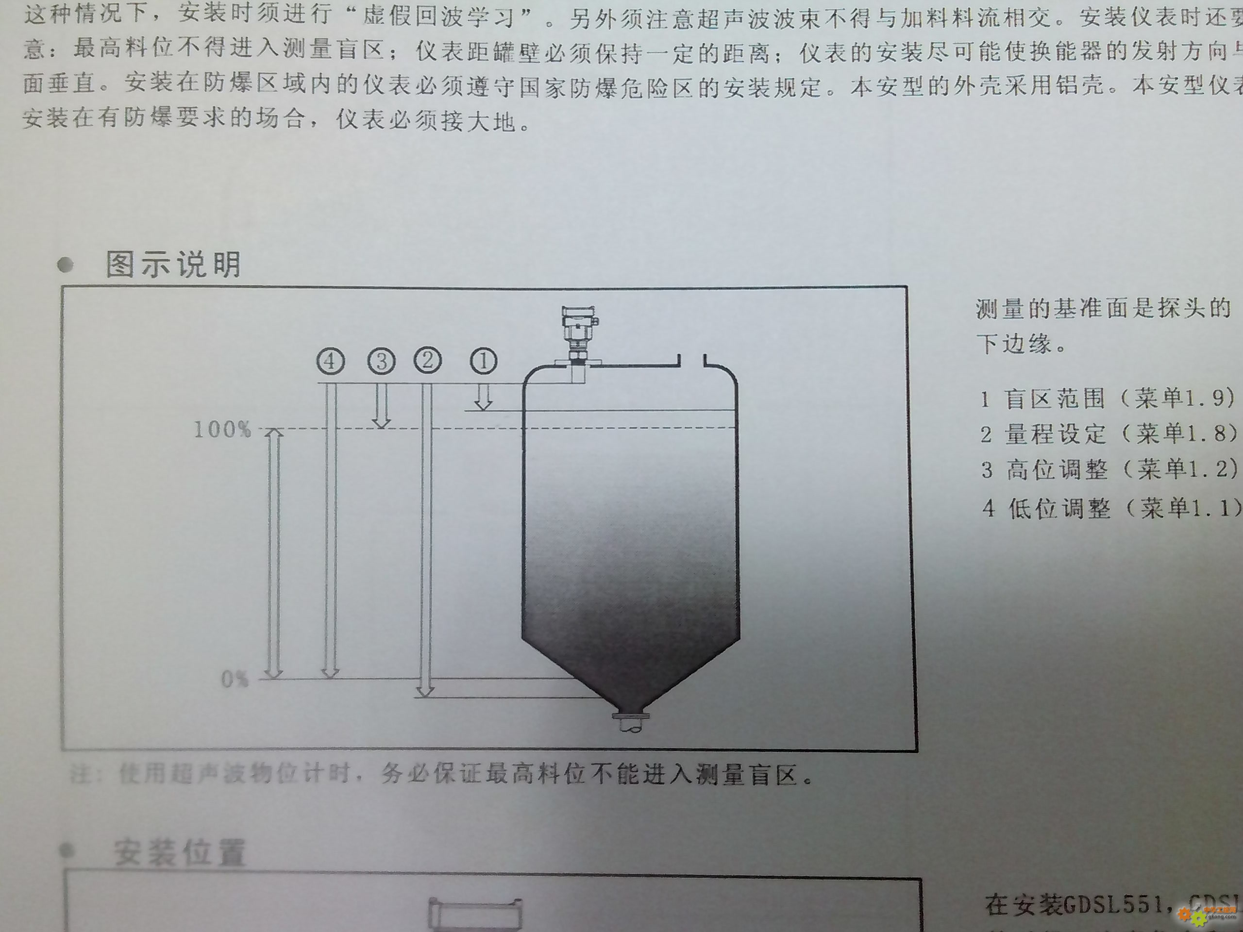

我在看古大的超声波液位计,我有几个疑惑,望大家能给我点指示:
1、“高位调整”和“低位调整”是什么意思?目的是什么呢?
谢谢!

高低位调整应该是输出信号的2个临界点,在高位时输出一个信号,低位时也给出个信号吧?如果用量程的高低位,在最大或者最高位时 可能会有波动,会出现信号的跳变,不稳定。

高低位调整就是仪表的零点满度调整

敢为大侠,为什么满度线(即图中标的100%)和盲区的下线,还空一段距离呢? 按正常理解的话,100%应该和盲区的下线重合的呀!
