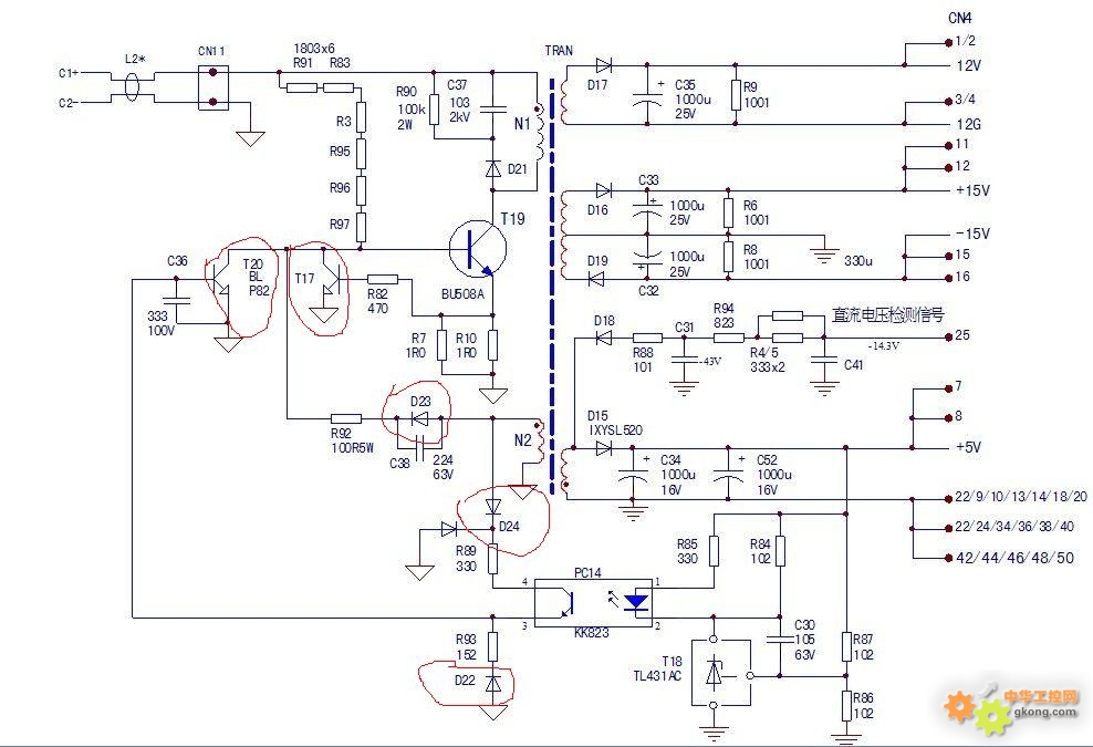

一台海利普变频器开关电源烧坏,IC炸的比较狠,请各位大侠帮忙看下红圈IC的型号

三极管可以用常见的C1815代换,整流二极管可用常见的RU2快恢复二极管代换,没必要认死理去找原配型号。

TB20分流管要求要严格些,A3电源分流管可以,具体我不记得了,网上有

T20用C3807即可,经典的A3电源电路!

三极管用8050代换,二极管用FR107代换。
