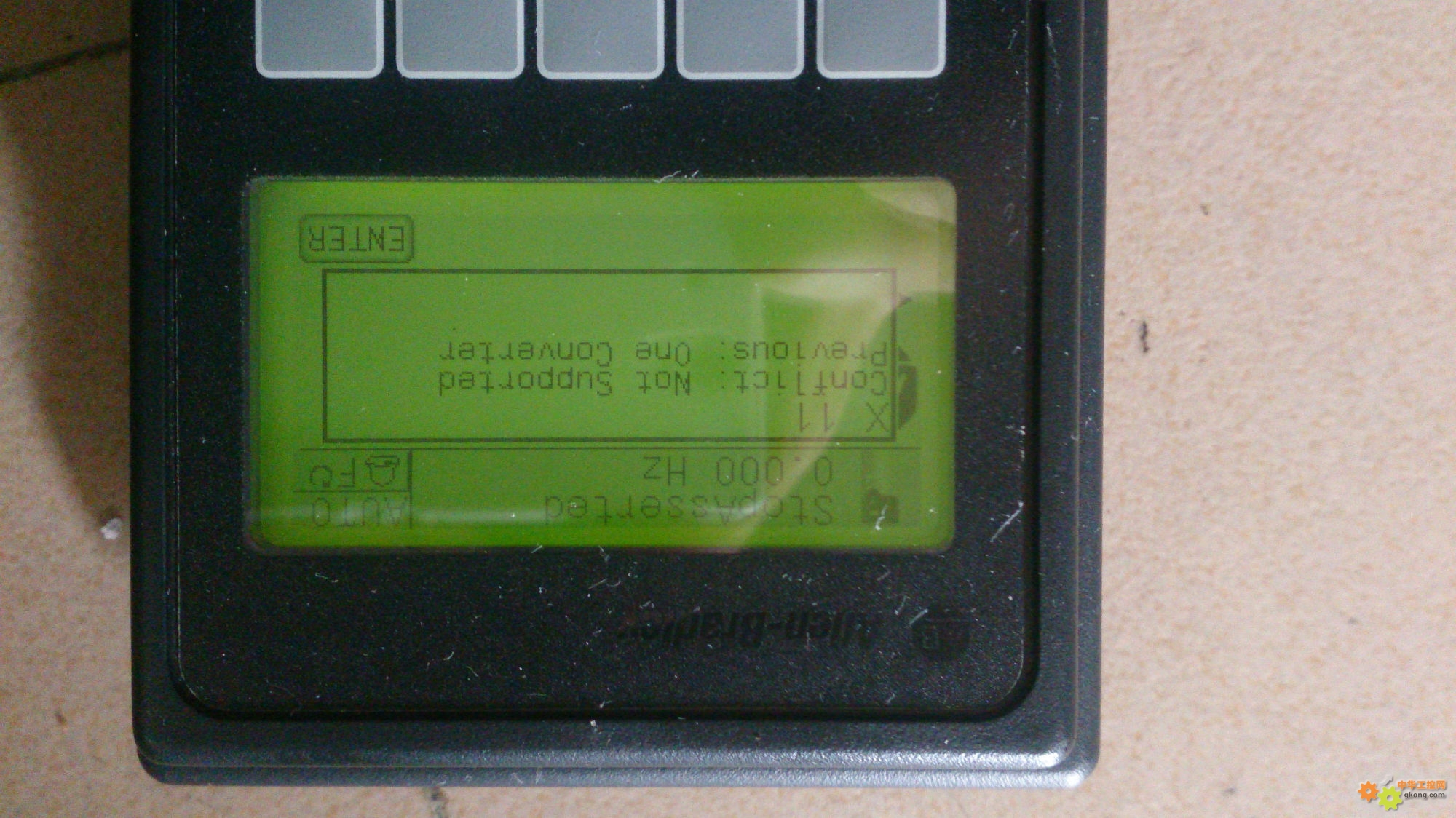

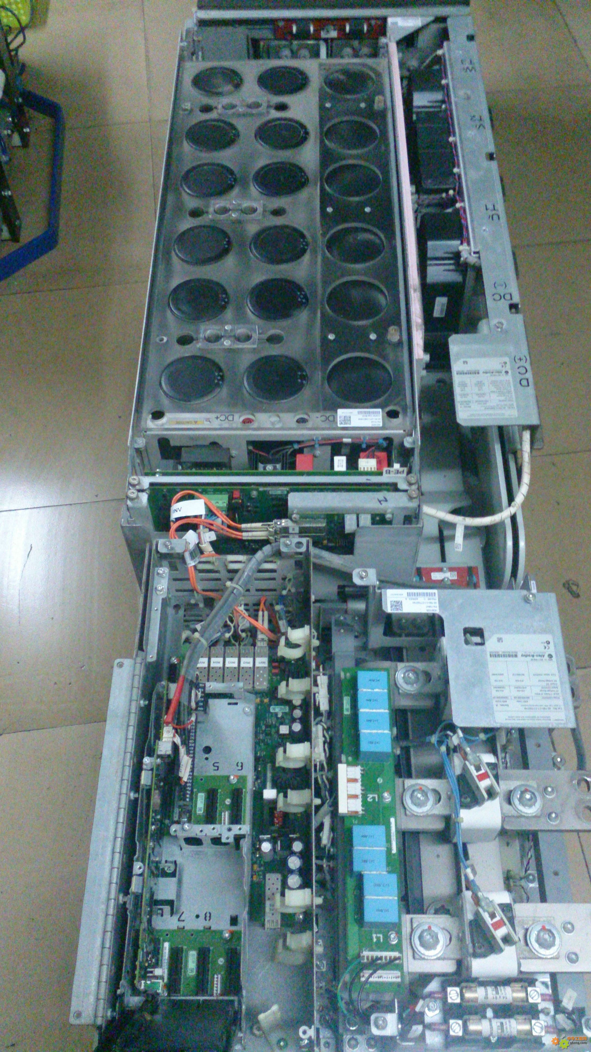

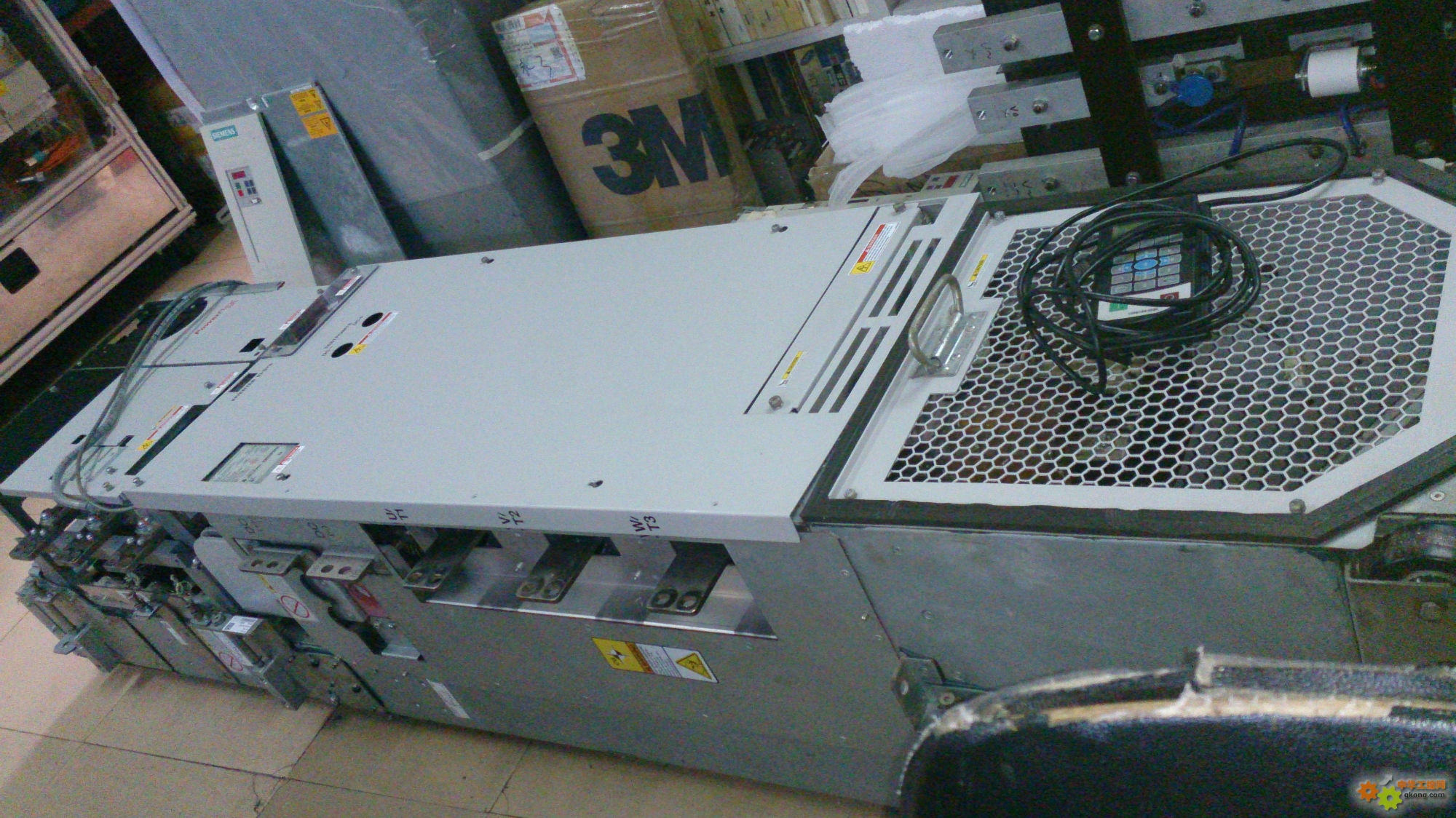

接修1台AB755系列400KW的变频器 型号为20-750-C770D740
维修过程如下

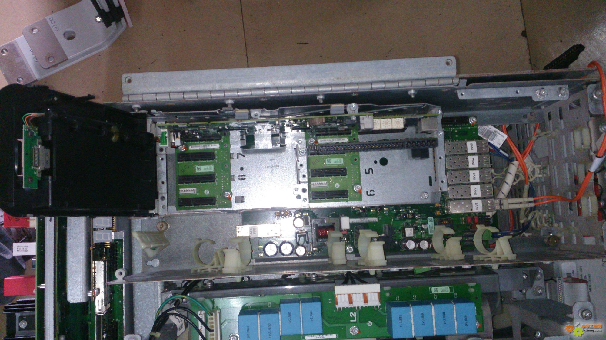

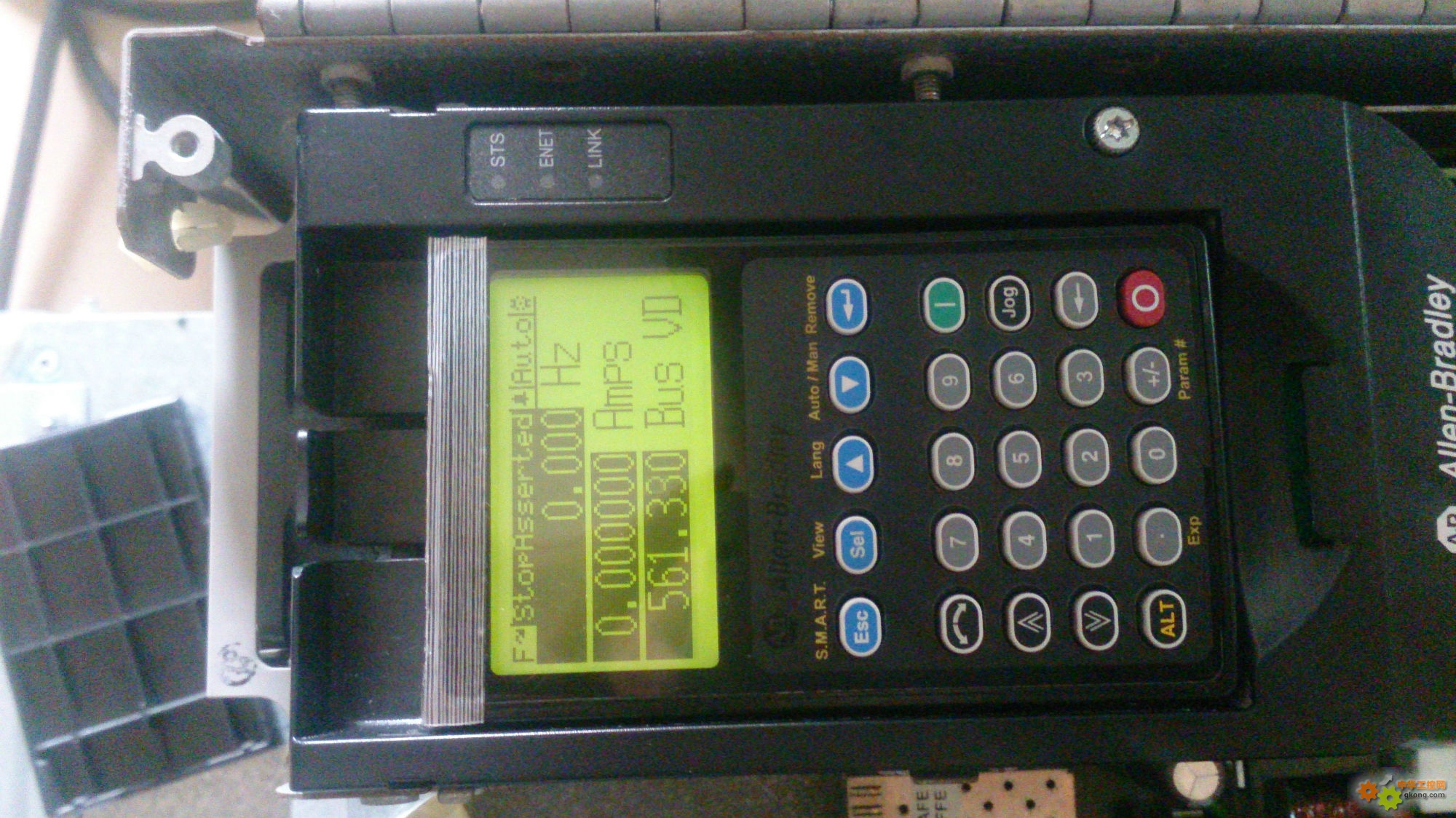

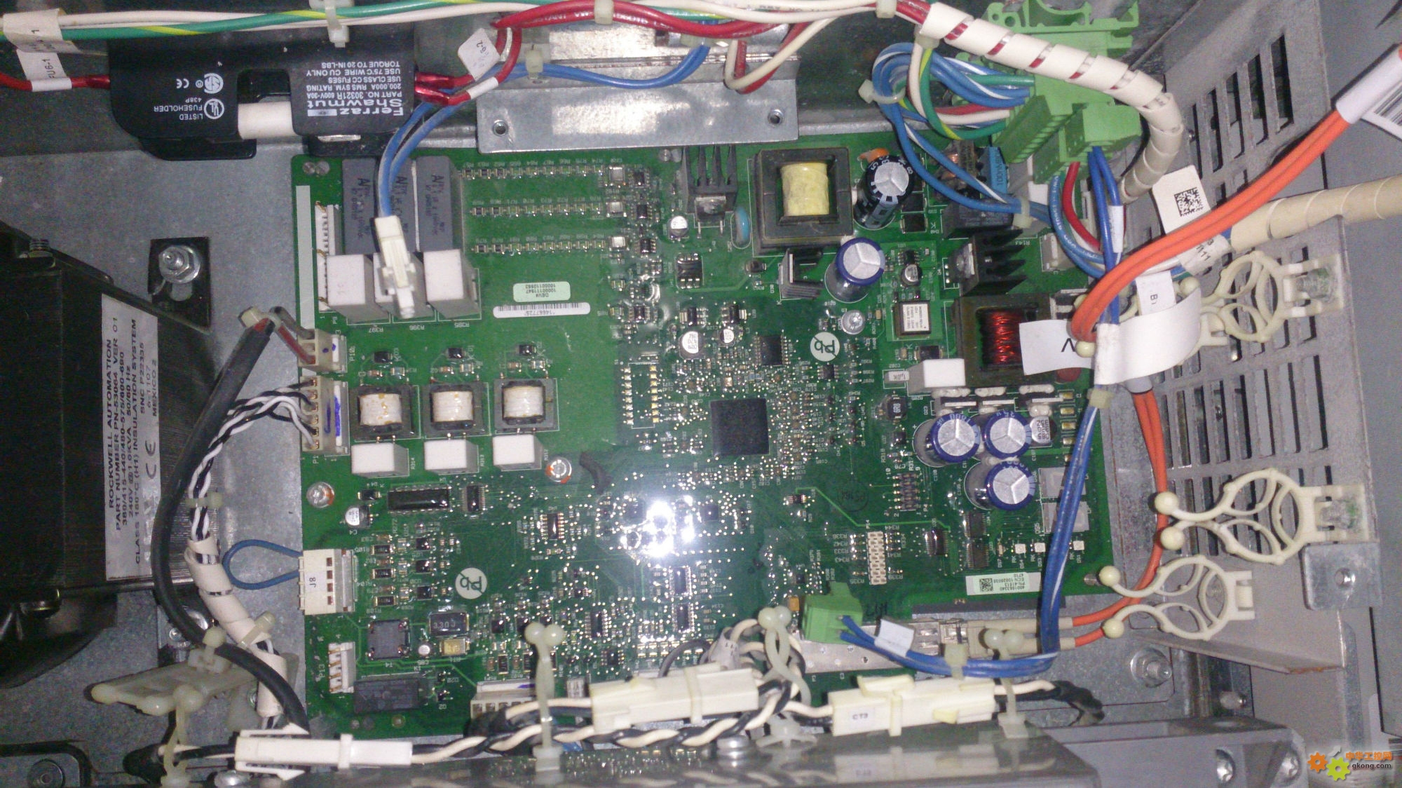

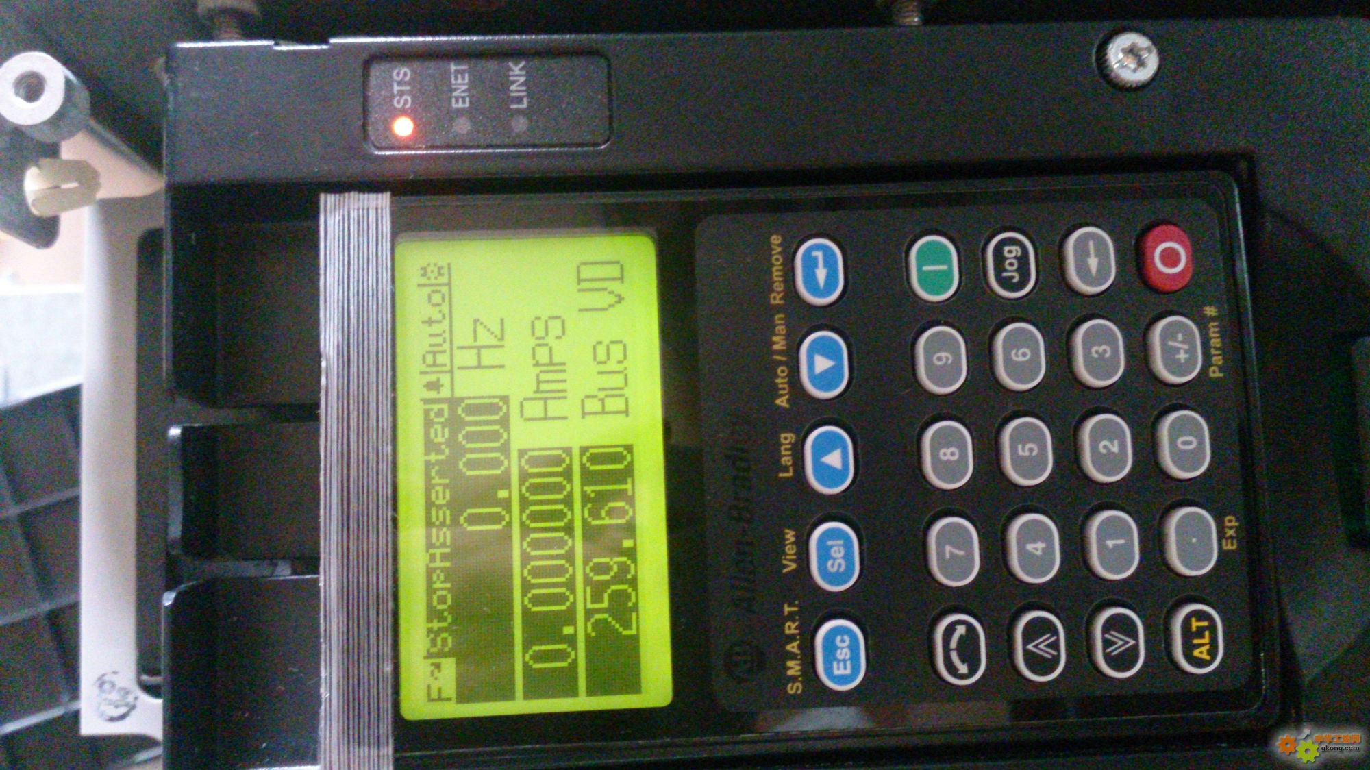

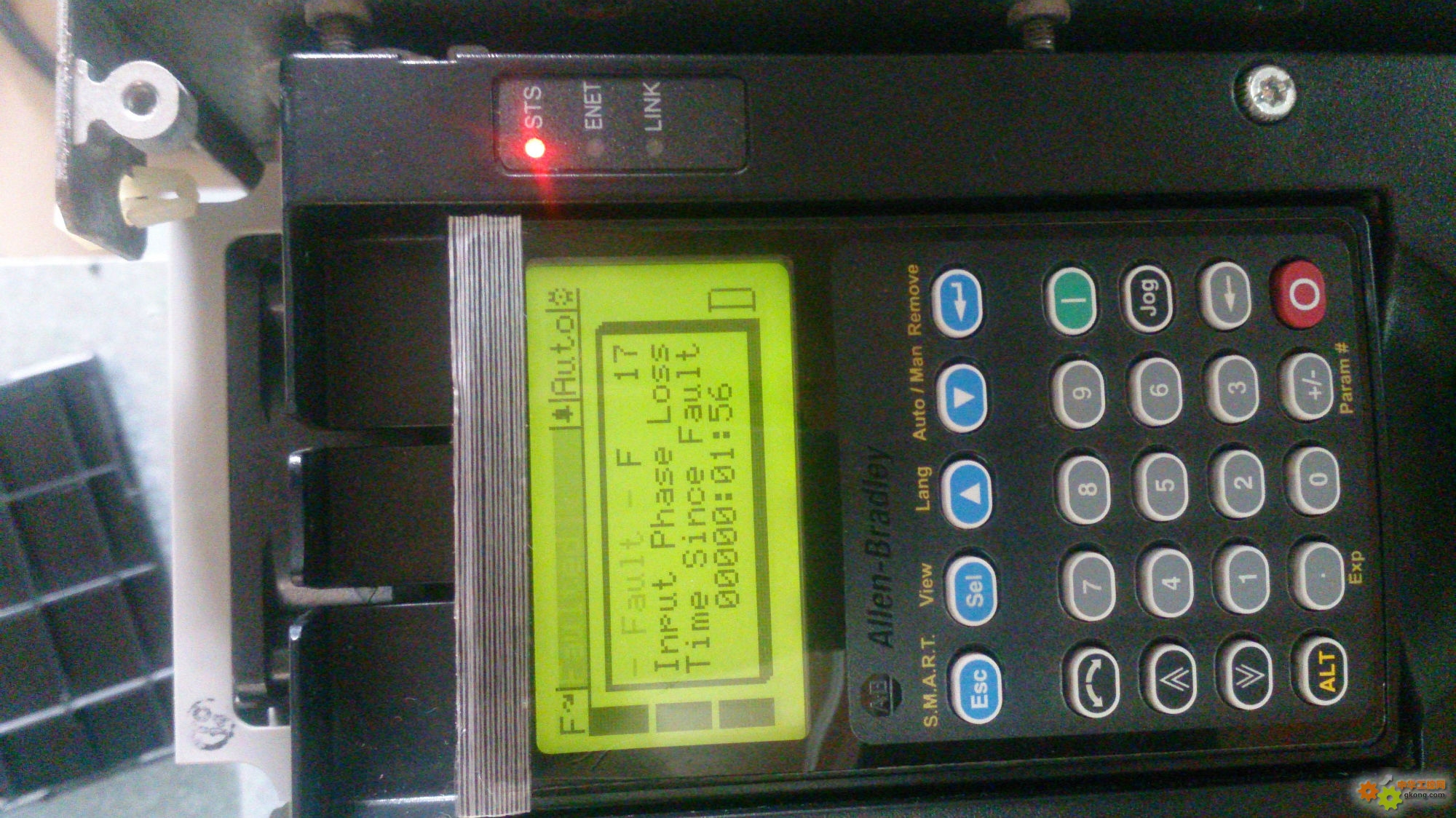

上电30秒左右面板报警F17   STS状态灯为红灯闪 提示有重大故障 查说明书F17为缺相  实际并未缺相 查看面板BUS电压显示为259V   实测为560V正常  分析应该是电压检测电路故障  经过检测发现600V检测电路里的1个200K电阻开路 更换再上电  面板不再报警  但STS状态灯变为黄灯闪  说明书解释为变频器没有运行,存在 2 类 ( 不可配置) 报警状态,面板显示英文X11  Conflict;Not supported    Previous; One Converter  翻译过来的意思是X11接口冲突  不支持  原来这个接口的应用是1个转换器  就是这个问题不知道怎么解决 求各位大神帮忙 不胜感激  图片如下

已经修好  AB 技术支持还是不错的 把I/O板从4号卡槽换到5号  复位 再换回4号卡槽 再复位重启就OK了
