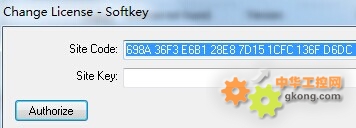

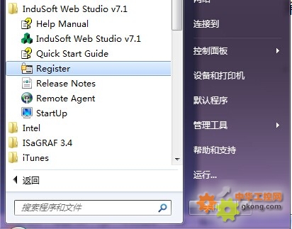

第一步 如图示点开Register

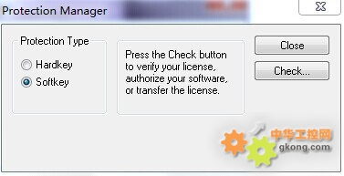

会弹出相关对话框来验证您现有的Softkey
第二步  点击“Check”按钮

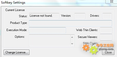

然后弹出的对话框描述了您当前使用的softkey属性
第三步
点击“Change License”
弹出该对话框,然后记录下来Site code给相应人员,相应人员会提供一组Site Key给用户
用户将拿到手的Site Key填入上图对应方框内后,点击注册即可
