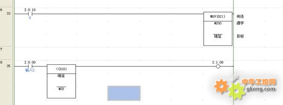

如上图,为什么I 0.10,I 0.00接通,I1.08会有输出?图中"地址"是D0,不知道是MOVE指令用错还是比较指令用错。之前都是用台达的,这个客户指定用欧姆龙,所以比较急。请大虾指导

按自己个人理解,I0.10接通,常数#200送D0;I0.00接通,D0(常数#200)与常数#20比较,如果D0<#20,I0.8接通;否则I0.8不通,为什么结果是导通的呢

I1.08不可以这样使用,I是输入端啊

你的PLC哪个系列的?

I 是输入端 为什么做成线圈 欧姆龙没报错呢

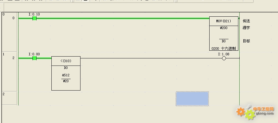

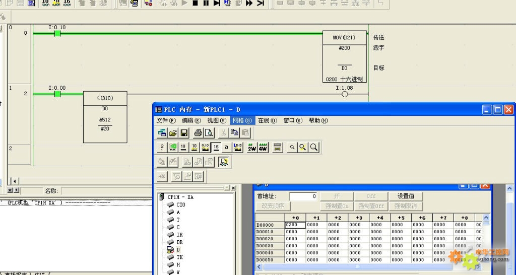

我用欧姆龙CP1H 测试的 你可以看下

I1。08,如果你的PLC点数没有扩展到这个地址的话,可以做为中间继电器使用,也就可以输出了;
前提上I1。08不能是PLC上输入点;
这与你用的型号有关;

查程序吧,不要只看这短短地二段-----其他地方让其接通.

好的,谢谢各位大虾指教,我再查查。这个跟西门子、台达区别不小。先认真看下资料。不懂再请教
