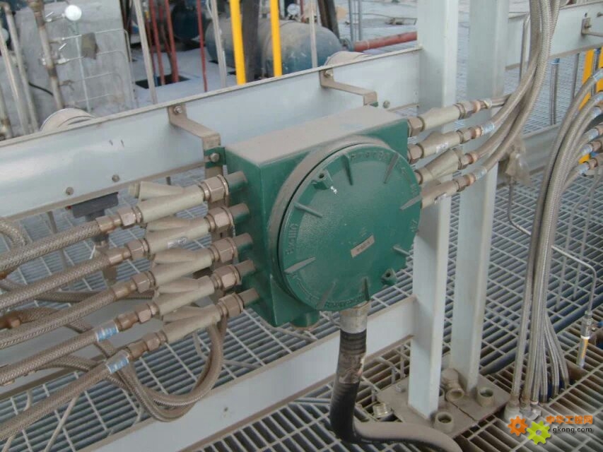

因所需电源电流无法做到安全火花等级,应用于防爆现场的电气、仪表、附件就要设计符合防爆要求的外壳,这种隔爆型外壳鲜明特征就是笨重厚实

跟电有关 难道这是个分线盒?怎么感觉像个油分配器

是电机保护仪表的分线盒,那密封盖死沉死沉的,不担拧的手酸,拧下后两手差点没拿住

维修的时候不怕打火?或者必须断电维修?
要是影响生产导致的不能断电必须带电维修呢?
