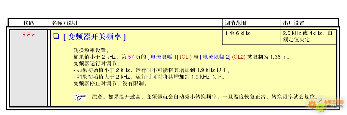

适当降低变频器载波频率是否可以减少变频器对外界的干扰呢?如果是,施耐德ATV71有这个参数吗,在哪设置?

降低后电机噪音会大些,但对外部干扰的确会变小!

   这个参数要均衡考虑,查看手册,找‘载波频率’这个参数。

功能代码SFr,设置范围1~6k

不能设定太低,电机噪声会大。

呵呵;ATV71最高设置也只有6KHZ,属于很低的了;

今天就被载波频率害了一下,一台老国产变频器载波频率被设的很大,都干扰其它几台设备。
