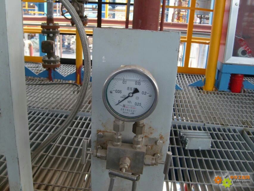

一线管线过滤器前后需要安装压力表来检测过滤器脏污程度,并作为清洗过滤器依据,其中压差压力表就比较直观

现在一般都用压差发讯器了。

压差超过多少就表示要清洗过滤器了

过滤器基本都是压差发讯器啊

这要看指标要求,通常看到此先前明显偏高就要求处理,但也受工艺操作要求,很多过滤器一年半载没有清理过
