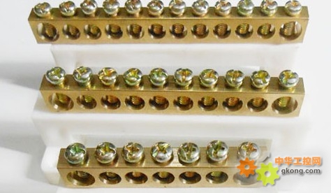

如题,控制柜体积小,安装汇流排不方便,想用这种接地铜条当母排,三相线接在这个上,然后用其它接点。
如果可以,这种8*12的,宽8厚12,能过多大电流?

做好防护是可以的,8x12=96mm2,然后中间有洞,就不能当做96mm2了,算50mm2差不多,那么就可以过150A的电流。(铜牌本身。

不支持使用这样的母排!

同意楼上的意见,不支持。

2楼和3楼不支持这样使用。能说出为什么不支持的理由吗?没有理由,只有结果,这个没有说服力呀。
假如这个件(楼主的示图),材料是铜的,为什么不可以呢?是铜质材料就可以。当然,这个玩意一定要做好标记或防护,不能被人触摸到。要有触电危险的标记和警示。

见过用的 挺好的 美观也很方便 可不是你这种 是种平排无孔的 你这种是黄铜带孔的 得降额很多小功率用吧 再者你这个容易滑丝

那就直接铜排,导线做好线鼻子固定在铜排上好了。

不知能否做好绝缘或隔离处理。

不安全啊

这样做是没办法的办法,但是要控制好电流,做好安全防护。原则上是不能这样做的。
