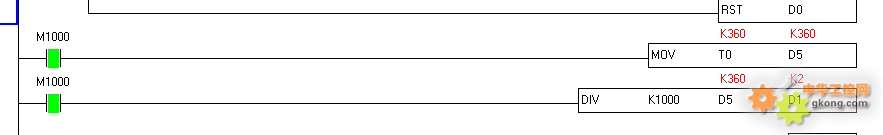

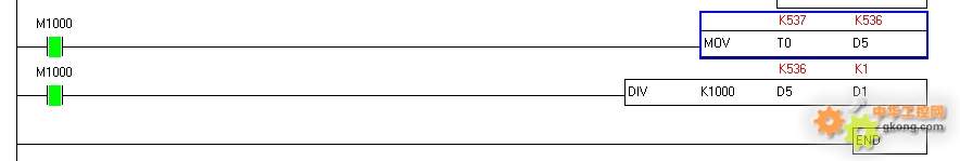

大家看看,我把T0变化的值传送到了D5,再用D5除以1000存在D1上在文本上显示出来,大家对比图1和图2,D5的值是越来越大,为什么D1的值反而变小了?然后我在文本上看到的D1的值是从大到小变化的,怎么回事啊?因为PLC内的定时器单位是毫秒,文本的要转化才能对得上,大家可以教教我吗?

看你的图是1000除以D5啊,那当然就这种状态啦。

xwlxwl306
在
2014/12/6 8:39:40
不是啊k1000是被除数来的。。。

楼主的图是1000除以D5啊。

看来数值运算倒了

D5的值不断在变化,应该是从小变大,那么1000/D5的结果肯定是越来越小的。

台达的PLC吧;
除数与被除数你搞混了吧
