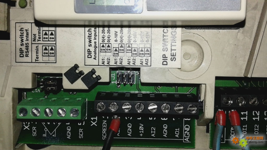

ABB变频器ACS400模拟信号输入J1跳线是怎么定义的?

参考左边的。
反正是右边短接是4-20mA,左边短接是0-10V

J1不是模拟量输入端吧,它只有3对针

手头没说明书吗?
